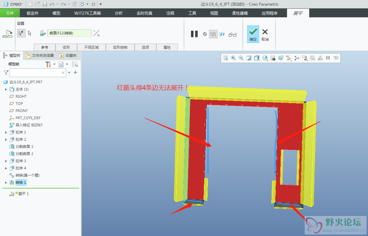

该钣金零件有4条边无法展开!请问各位大神是哪里出了问题??
请大家帮忙看看,用的是CREO7.0!如果用的低版本我也转了STP的

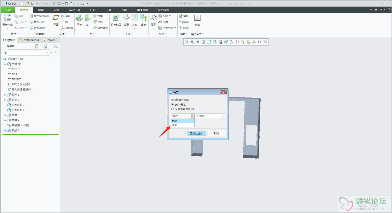

精度问题,有些小细节,肉眼观察不出来,文件-准备-模型属性-把相对精度改为绝对精度,就可以展平了
