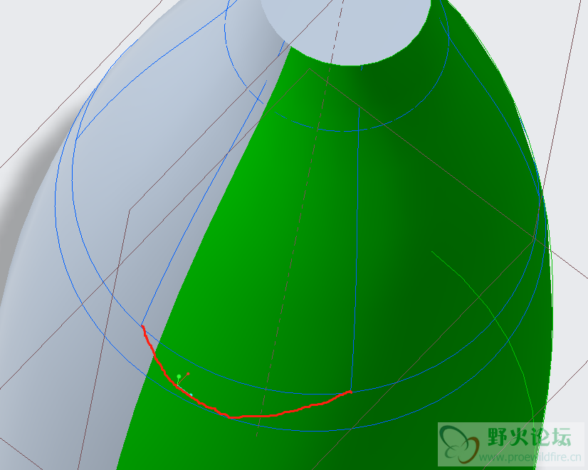

如图中,旋转出来的被默认搞成了两个曲面,我现在要在样式中画一条曲线,跨越两个曲面的,但是画不了,该怎么搞?
注意,是在样式中画,暂时不考虑在样式外投影的方式
444

复制旋转曲面就可以了

还有在样式中可以用COS曲线跨越曲面的。

COS是相交,我是要用曲线工具中的在曲面上画线

先在另一个完整面上画出来,再旋转过去是吧?

直接在曲面上草绘曲线,除了样式里可以,在其他草绘环境下是不可以的,要么就是采取两曲面相交或者就是投影。

这个模型我最终是用投影解决的。
但是我是考虑到别的形状,万一有不方便投影的呢

创建一个面,然后在上面画线啊,不然在样式里边可以在曲面上画线

造型里不就是有专门画曲面上的曲线的功能么,就是COS曲线啊。
