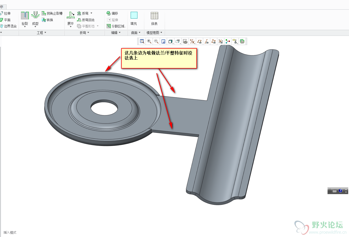

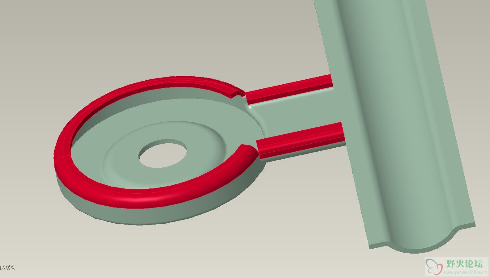

请教大神,这个模型做平整/法兰时,这边为啥选不上了?(模型见附件,Creo2.0版)

实体转到钣金前,建模思路要清晰。你的钣金转过来之后很多不符合钣金的建模规则。

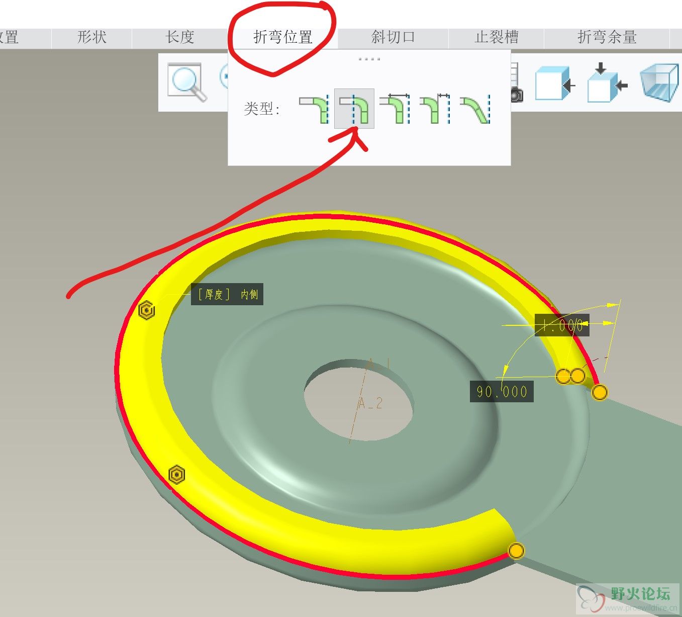

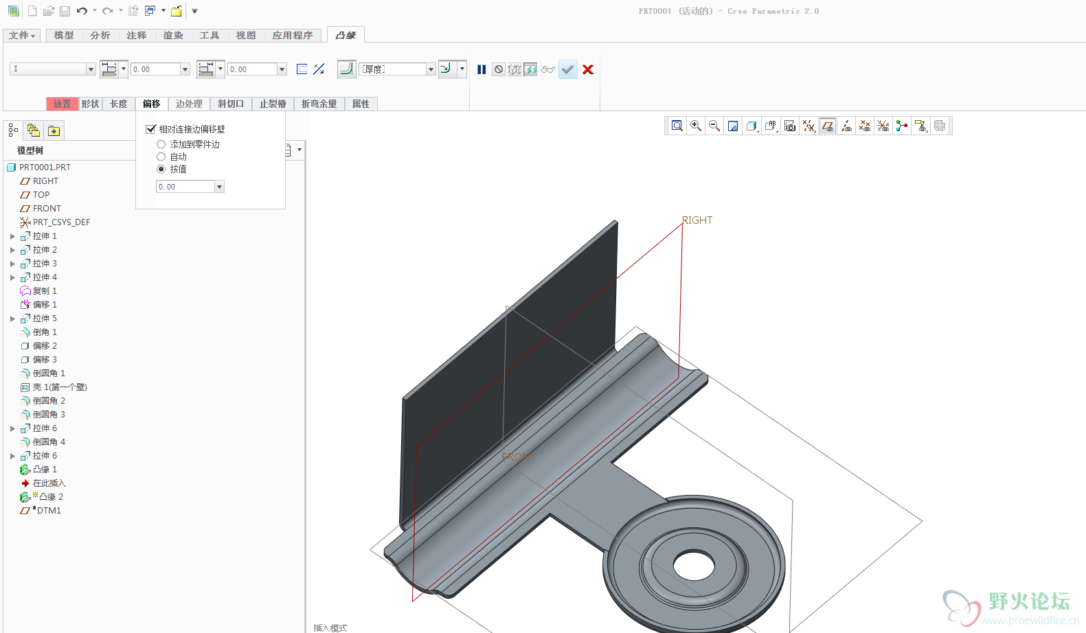

我用的Creo2.0版本的,在法兰里没看到折弯位置这个选项呀,只有偏移选项,但设置了数值后还是没法选中对应的边进行法兰

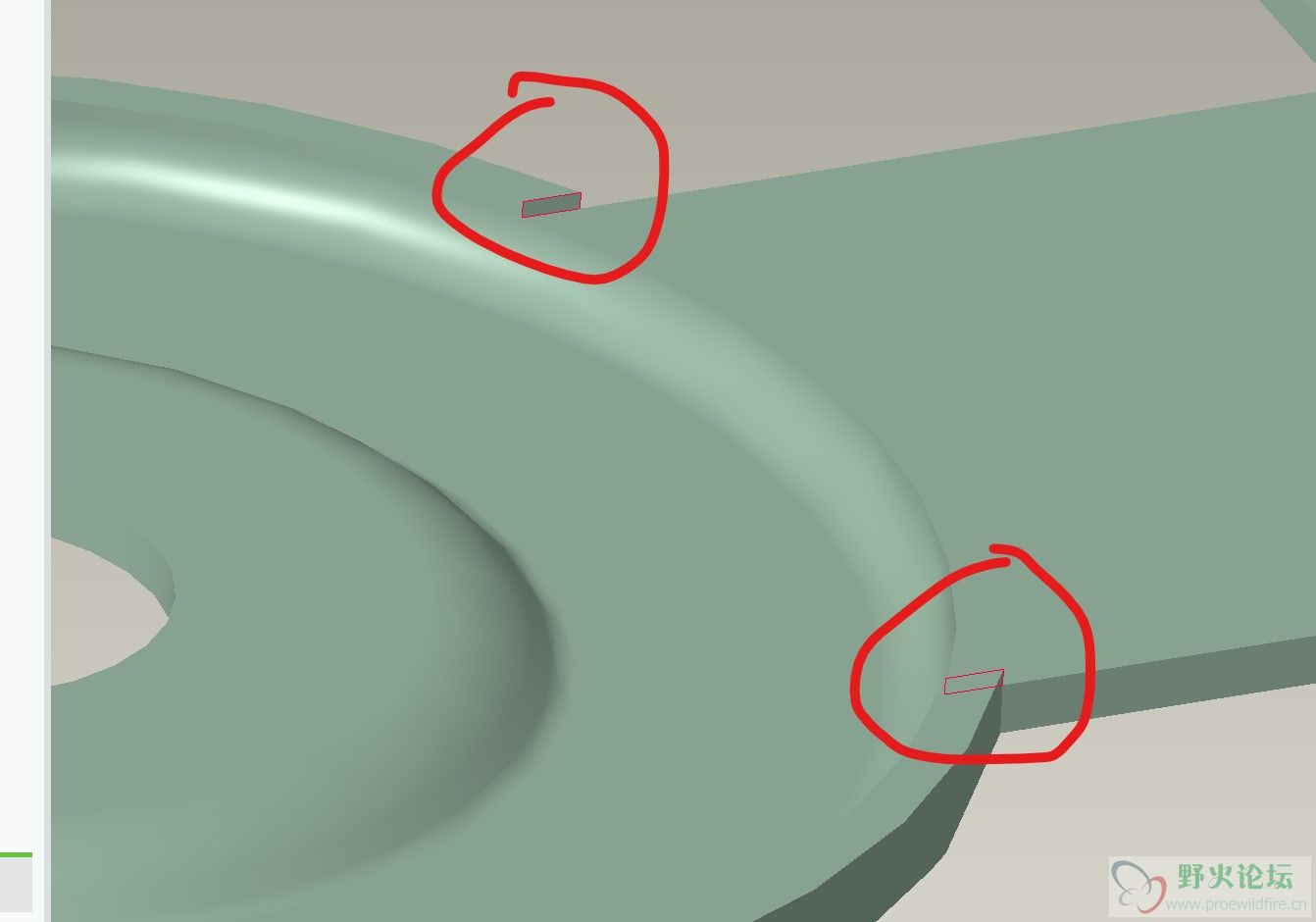

钣金最基本的一个原则就是保持厚度一致。否则就会出现这不行那不行。画图思路建模先后也很重要。无法选中的原因其实我已经讲清楚了。
