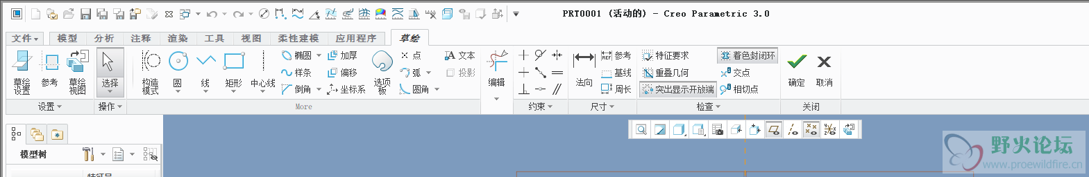

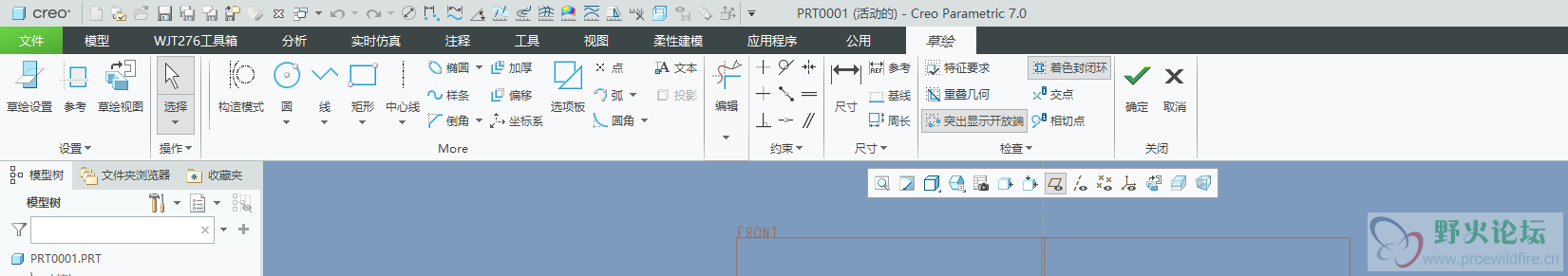

creo草绘界面每个个版本配置ui都无效
刚开始是7.0草绘界面ui失效 我用了6.0的配置后
现在不管我装几点零 都没用 草绘界面还是一样
草绘界面有办法回到从前吗 应用配置无效
除了刷电脑系统

你先将这个文件备份,再删除试试
creo_parametric_customization.ui
位置:C:\Users\Administrator\AppData\Roaming\PTC\ProENGINEER\Wildfire\.wf\.Settings

新装软件,界面都按新软件界面,只有导入UI文件按UI文件显示
