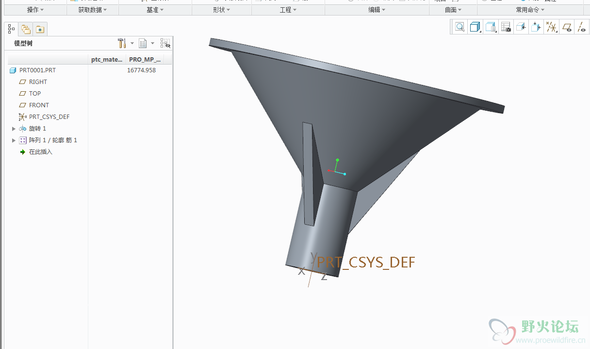

很简单的一个零件,轮廓筋轴陈列后,筋的尺寸发生了变化,不知为什么,请高手帮助检查问题出在哪里了。

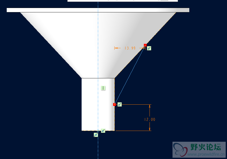

重新定义一下这个筋的尺寸就好了。 000.rar (61.29 KB, 下载次数: 2)

这是一条神奇的天路呀~~~
奇怪的很哟,删了你的重做就没的问题,你的咋做出来的

 楼主| 发表于 2021-4-30 12:57 | 显示全部楼层
iskgjj 发表于 2021-4-30 12:55
这是一条神奇的天路呀~~~
我也是醉了,软件有问题?

发表于 2021-4-30 13:49 | 显示全部楼层
我用轴和坐标都没有问题

发表于 2021-4-30 14:36 | 显示全部楼层
估计是哪里的参数错误吧!

发表于 2021-4-30 14:47 | 显示全部楼层
感觉是哪个参照选的有问题

发表于 2021-4-30 15:23 | 显示全部楼层
是不是选错了阵列参照,不是中心轴,导致筋的部分特征被实体隐藏了

发表于 2021-4-30 17:51 | 显示全部楼层
很奇怪,删除阵列后,什么都不改,然后再次阵列就是一样大小的。是软件版本不一样,导致的问题吗?

这样做能解决问题。
有个疑问:原来筋两端的参照是线段的中点,为什么陈列后参照变了?如何能保持不变?
