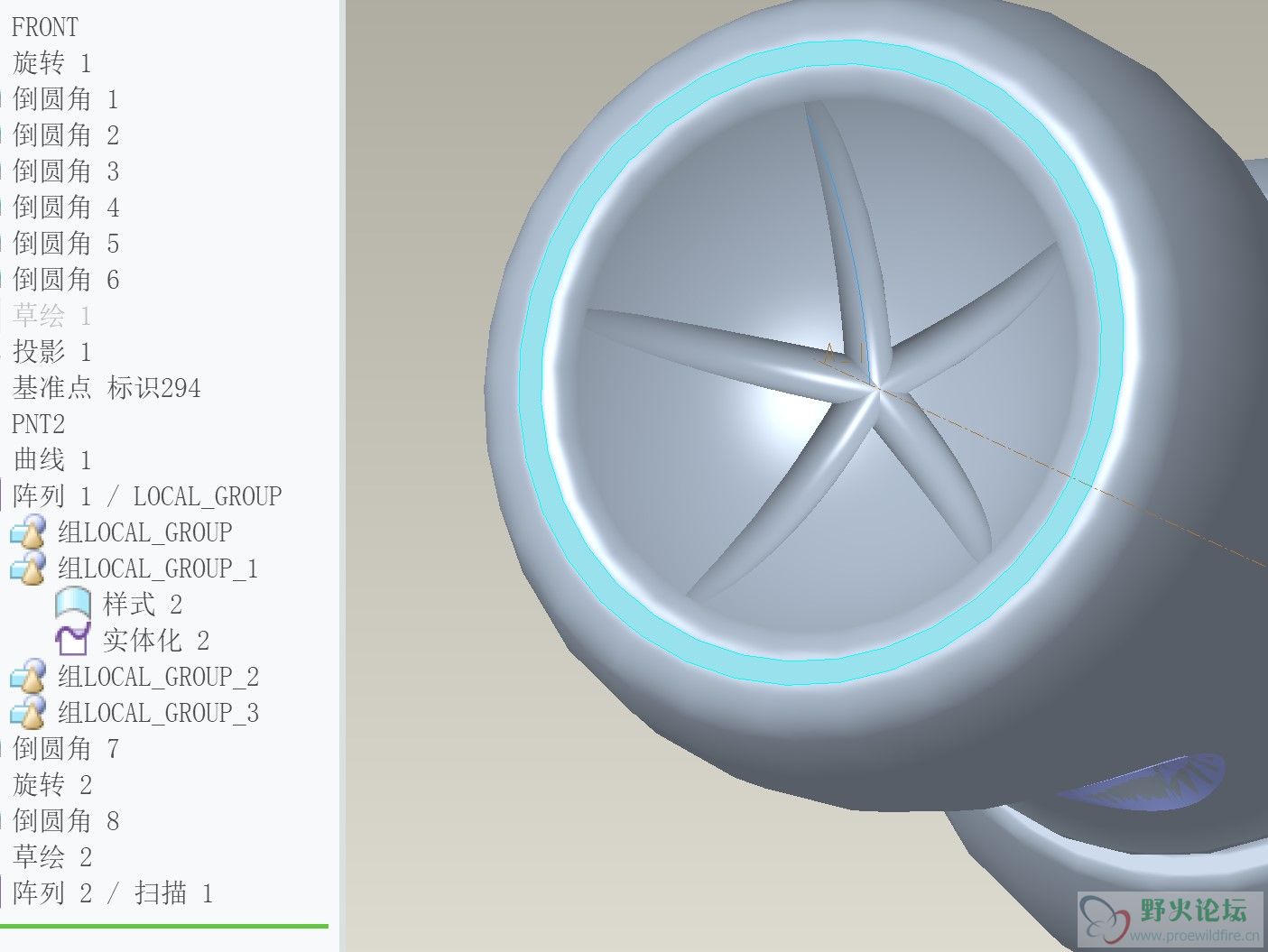

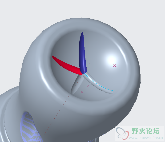

按照教程做了个模型,到一步环形阵列进行不下去了。如图:
是一个减材料的扫描,绕轴阵列5份。结果只能出来4份,还显示出了不同的颜色。
想了解一下是怎么回事。
别人教材上这样是完全没问题的.
bottle.prt.zip
426.98 KB, 下载次数: 15
附件在此

发表于 2021-4-29 20:40 | 显示全部楼层
楼主的附件是Creo 7.0版做的

发表于 2021-4-30 08:12 | 显示全部楼层
单独阵列曲面在实体化切除

发表于 2021-4-30 14:43 | 显示全部楼层
有颜色出现说明阵列是有问题的。应该阵列曲面而不是特征的吧。

 楼主| 发表于 2021-4-30 14:58 | 显示全部楼层
m9660 发表于 2021-4-30 08:12
单独阵列曲面在实体化切除
其实我不是想知道另外的方法,我是想为什么教程可以,我自己却做不出来

发表于 2021-5-2 21:41 | 显示全部楼层
你的草绘约束有问题。

 楼主| 发表于 2021-5-3 11:02 | 显示全部楼层
mfz666 发表于 2021-5-2 21:41
你的草绘约束有问题。
啊,你搞出来了。高手!
我去找找看,哪里约束有问题。
