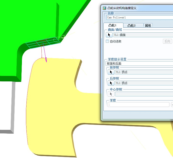

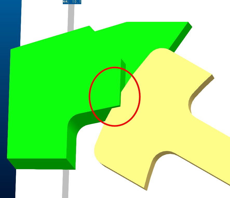

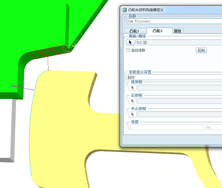

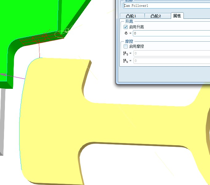

初学仿真,在练习凸轮时,发现有干涉,钻研了好久没有发现解决方法,所以上来请教各位大侠,望不吝赐教。
红圈处就是干涉的地方。

楼主这个东西的完成度其实很高了。只是做动力仿真时会卡住,乱跑,有干涉,其主要原因是凸轮面选择的还不够完整。
以下是我的设置。
仿真.zip (397.67 KB, 下载次数: 10)
