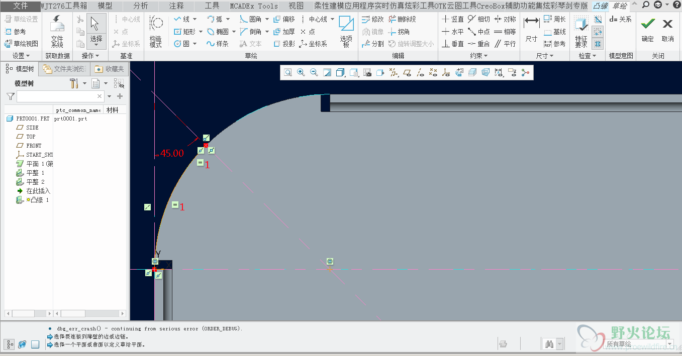

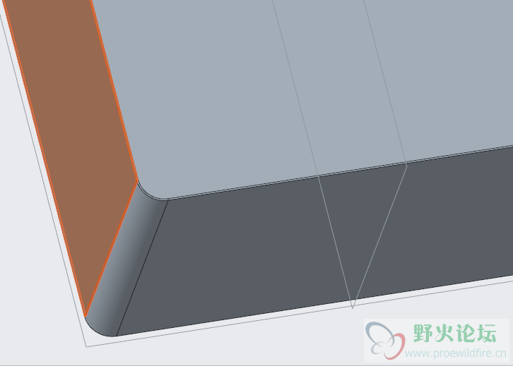

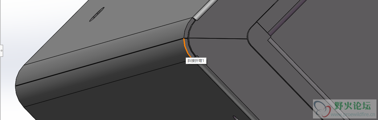

各位大佬,我想问下这个是怎么弄出来的啊  我做出的始终不是那么回事啊,啊
我做出来这个样子的
我做出来这个样子的

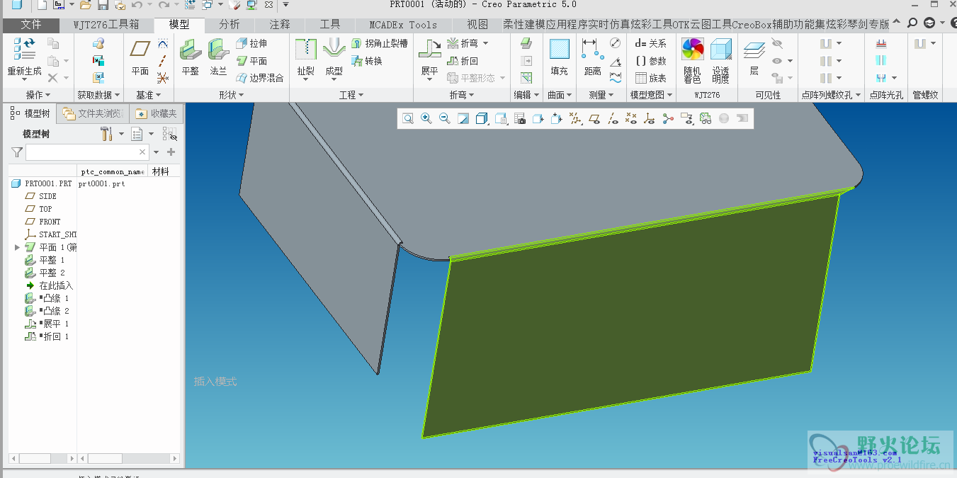

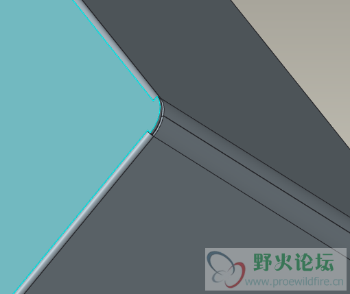

发表于 2021-4-30 21:20 | 显示全部楼层
应该是这种吧,法兰壁

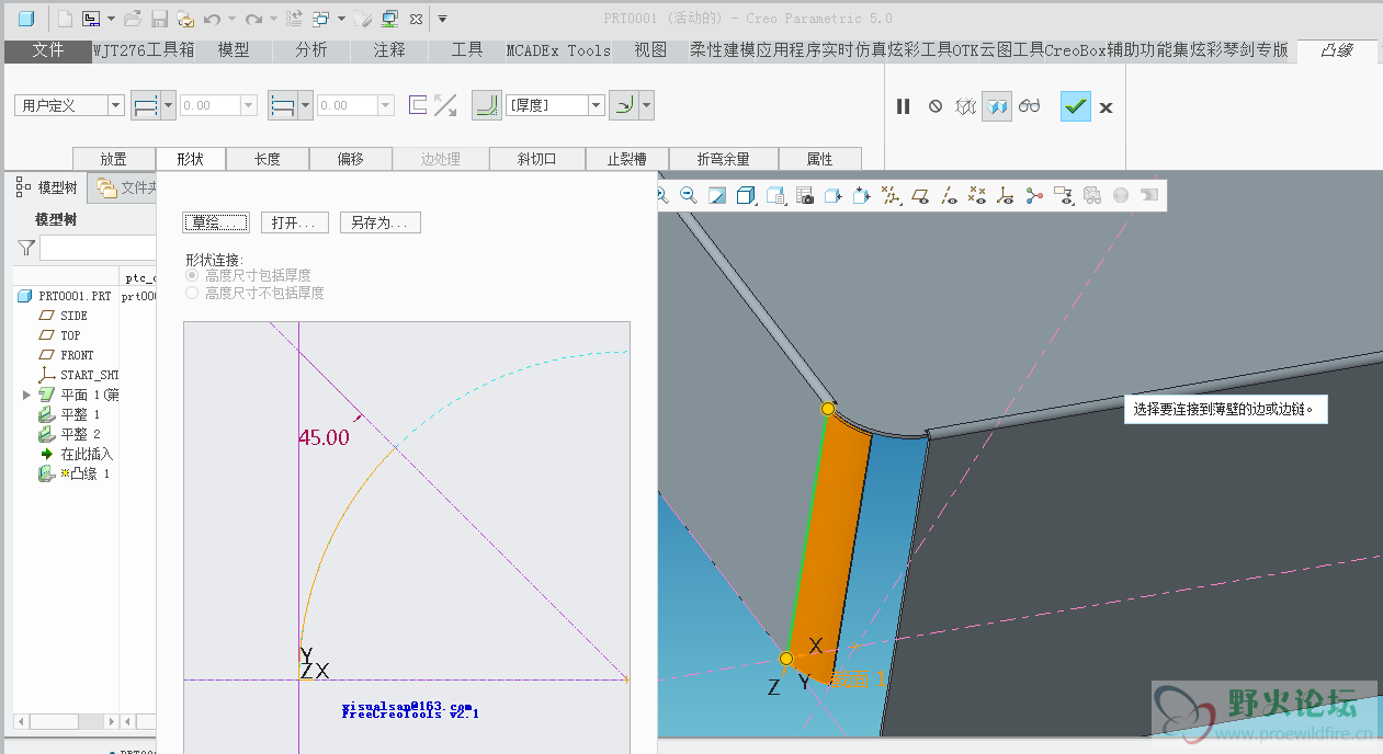

发表于 2021-5-5 20:51 | 显示全部楼层
法兰壁草图画圆弧

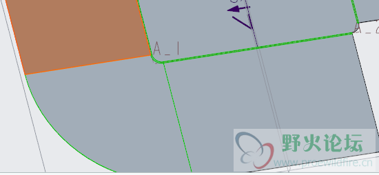

发表于 2022-4-11 14:27 | 显示全部楼层
这种3d画起来好看,个人觉得不行,实际生产圆弧很难完美交接,非必要不建议在圆弧处拆开
