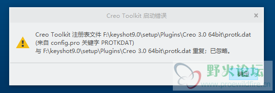

请问keyshot9.0到creo6.0的插件更改配置protkdat后,启动creo就显示上图报错,插件和软件可以正常使用,请问怎么解决???

发表于 2021-4-29 18:08 | 显示全部楼层
Creo安装接口文件
1、选择相应接口文件,按提示安装即可,软件不同,设置稍有不同。
找开Creo→文件→选项→配置编辑器→查找→输入protkdat→立即查找→浏览,找到接口安装目录下的protk.dat文件,通常位置是D:\Program Files\KeyShot7\Plugins\Creo  64bit\protk.dat→添加/更改→确定→保存配置文件→即可。
启动Creo,点实用工具→辅助应用程序→即可看到KeyShot6 for Creo 正在运行,表示KeyShot已经挂上Creo。

47483
发表于 2021-4-29 21:34 | 显示全部楼层
删了你的 config.pro 里 protkdat 那一行试试

 楼主| 发表于 2021-5-10 16:04 | 显示全部楼层
删了就用不了KEYSHOT插件了,

发表于 2023-3-16 09:19 | 显示全部楼层
这是因为起始目录和安装目录中都有同样的config.pro文件,删掉安装插件时产生的config.pro文件就可以了。
