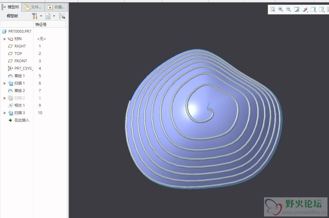

不规则曲面上的等梯度涡状线

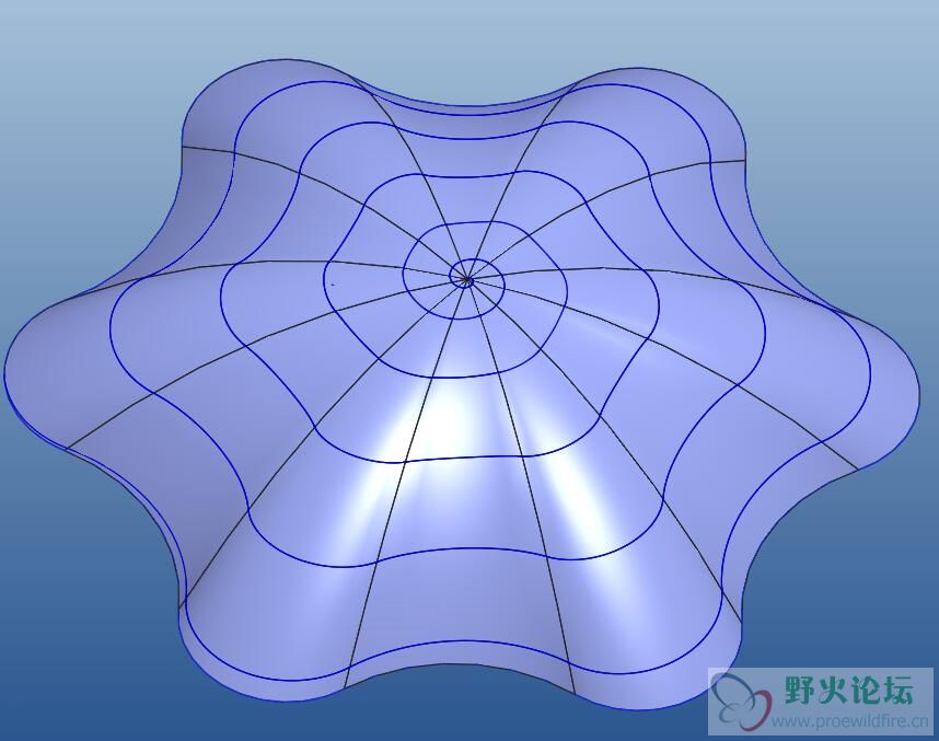

这样的吗?

不是,你这涡状线螺距不一样

既不是X也不是Y就是在曲面上,螺距均匀分布,你仔细看这个图片,我记得当时那个帖子的曲线是用点,测量,然后插入分析特征,分析,最后生成了曲线,我就是不懂那个曲线怎么生成的,望大神指点

或者这样说,是指在不规则曲面上的螺距等距,也就是说,假如把这个不规则曲面展开的话,螺距是等距的,可以这样理解吗?

可以这样理解,那个帖子不好找

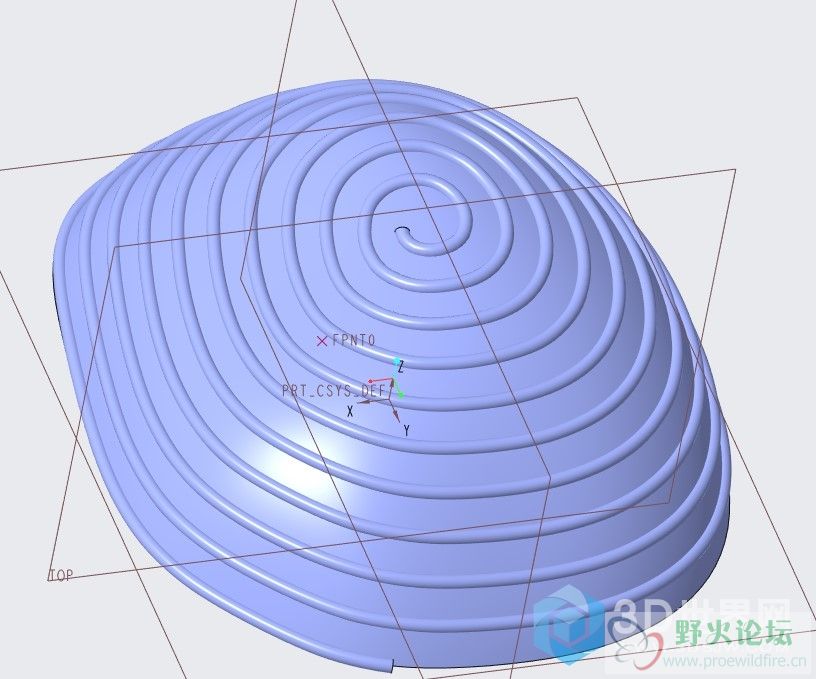

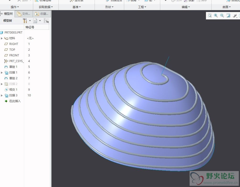

里面涉及到行为建模,可能会看不懂,这种方法只适合光滑曲率曲面,再复杂一点就不适合了
其实这种不规则的是做不到绝对等梯度的螺旋
不规则曲面上的等梯度涡状线.prt.rar (410.71 KB, 下载次数: 29, 售价: 4 金钱)

这是高手,嗯,这是高手,虽然我打不开,可能是我Creo5.0版本低
