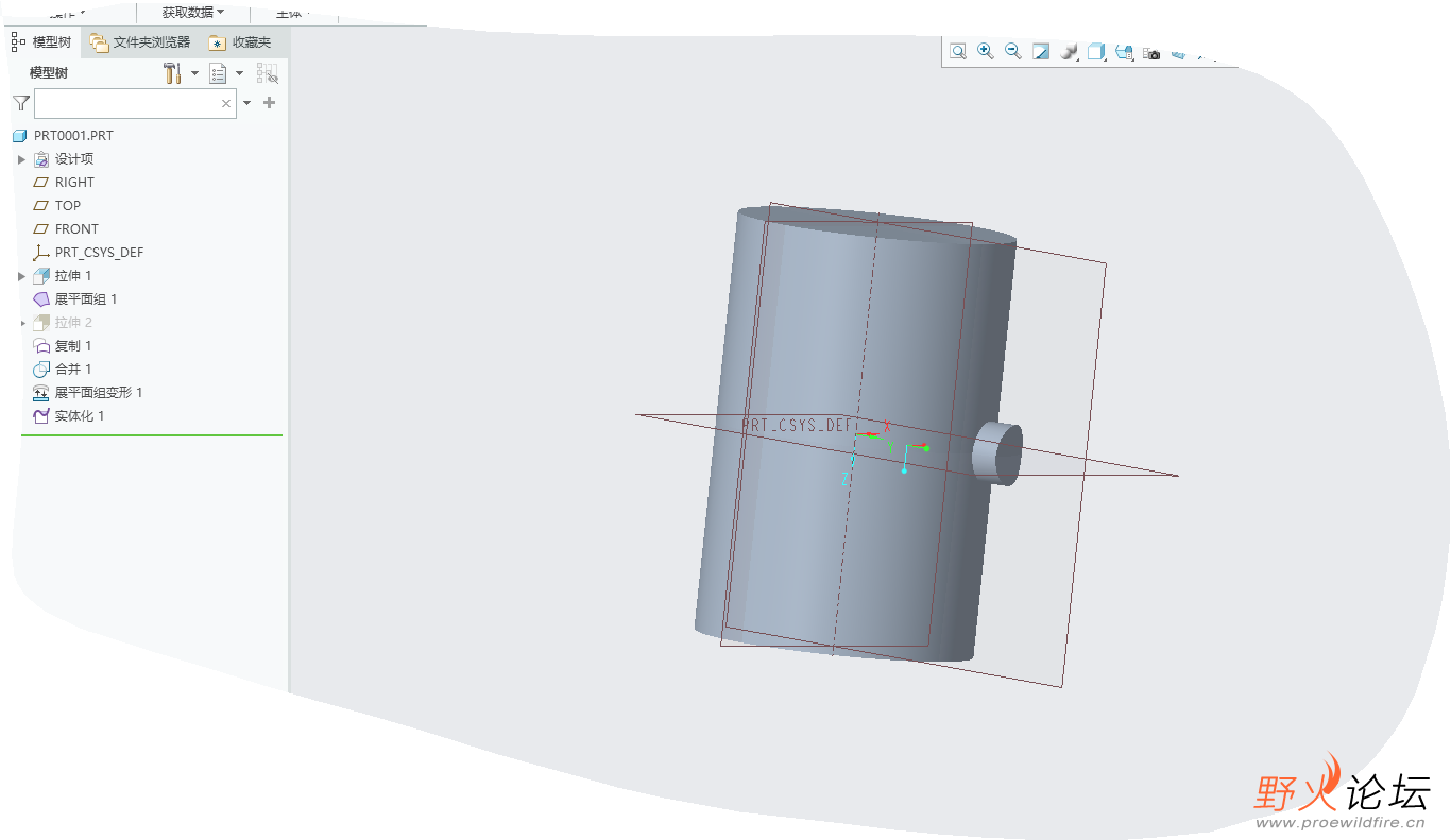

[求助] 发现圆柱,展平面组变形,搞不回去
74
738
1365
发表于 2021-4-28 17:39 | 显示全部楼层 |阅读模式
prt0001.prt.rar (42.38 KB, 下载次数: 7)
只学了,半桶水

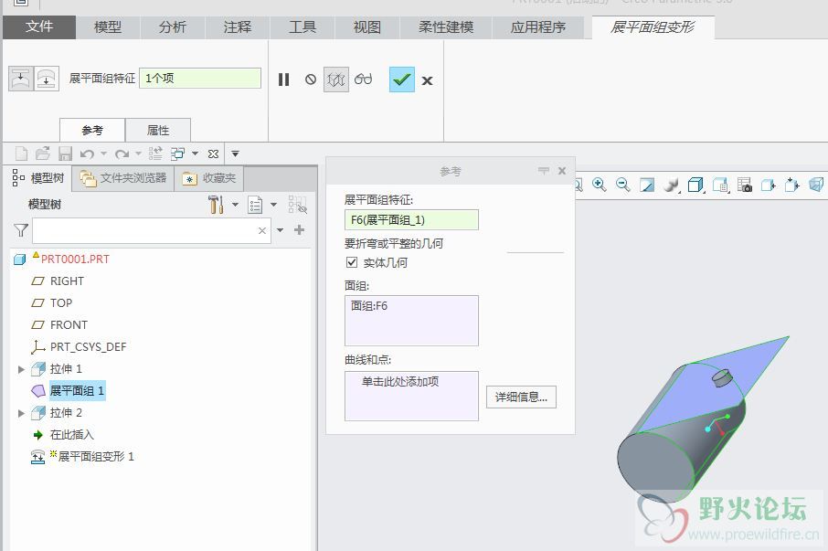

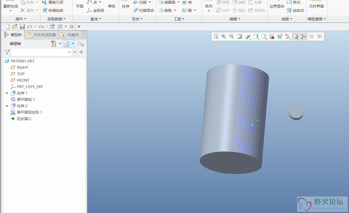

 楼主| 发表于 2021-4-29 15:06 | 显示全部楼层
老哥,拉伸小园没跟着变形
194
300
发表于 2021-4-29 18:24 | 显示全部楼层
展平面组变形只能将“展平面组”折回去,你这个拉伸小圆柱又不是展平面组,你要折回去,你要先把小圆柱展平呀
