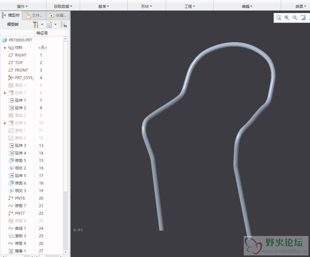

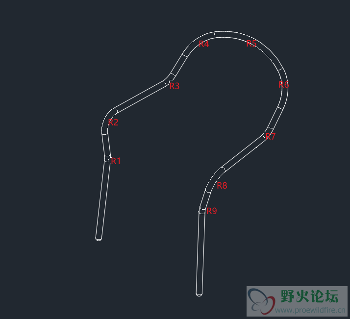

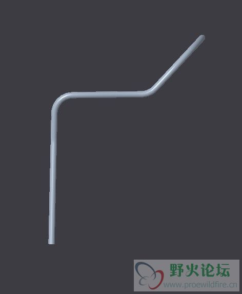

求助各位大神!这种在好几个方向上弯曲的管子怎么做!我用creo死都做不出来!各位大佬请不吝赐教!
新块CAD.rar

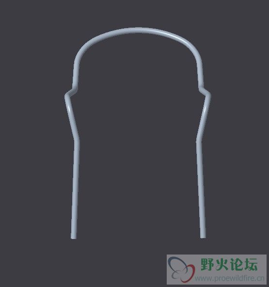

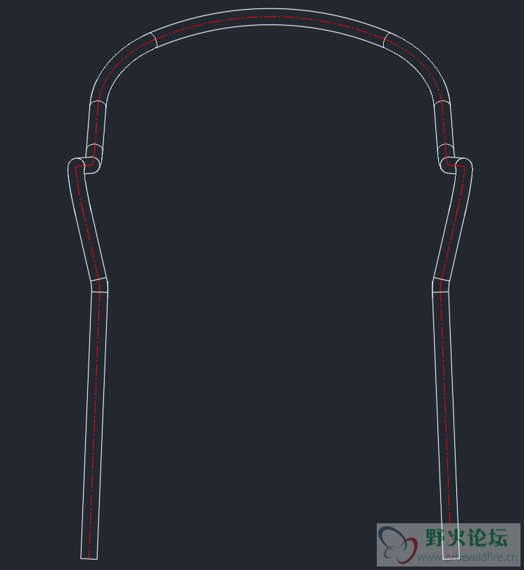

 楼主| 发表于 2021-4-28 15:11 | 显示全部楼层
正视图这样,疯了!

发表于 2021-4-28 15:38 | 显示全部楼层
装配里面选应用程序----管道----然后怎么弯都行
1131
1621
发表于 2021-4-28 15:49 | 显示全部楼层
做两个面相交曲线,再扫描就可以了
909
1086
发表于 2021-4-28 15:51 | 显示全部楼层
相交线,空间线。连接,扫描。ok

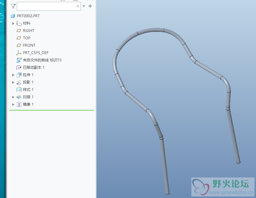

发表于 2021-4-28 16:08 | 显示全部楼层
你的视图我导入后,发现视图中心是有问题的,反复调整后可以做成这样子
看起来有点像
越学越觉得自己菜鸟一枚。。。

发表于 2021-4-28 16:18 | 显示全部楼层
送把椅子来。
prt0002.prt.zip

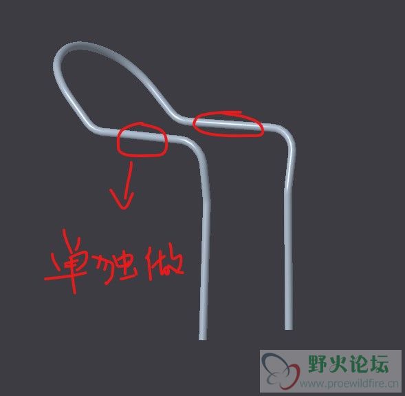

发表于 2021-4-28 16:25 | 显示全部楼层
lilinkof 发表于 2021-4-28 16:15
大师,求个模型~谢谢啦~
在公司做的,公司文件是加密的哦,你打不开的
其实没有那么难
楼上的兄弟们也说了,一般步骤
1.导入你的侧视图中的中心线拉伸出来一个面
2.再导入你的正式提中的中心线拉伸一个面,这个时候注意调整对正尺寸,就是上面圆弧相切的点与侧视图的中心线的顶点重合
3.再相交出来交线,这个时候中间有部分线是变形的,就是侧视图中斜面上的线,此部分的线要重新做出来
4.然后复制出一整条线
5.扫描就好了啊
越学越觉得自己菜鸟一枚。。。
