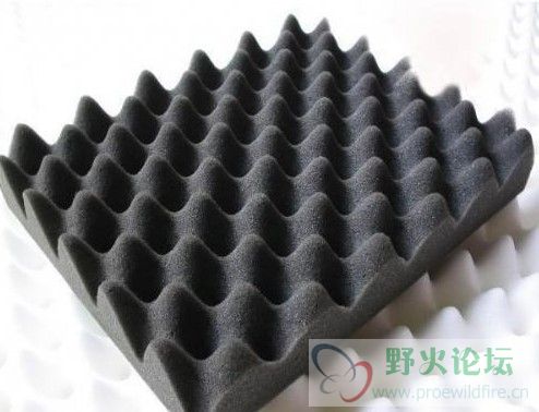

用阵列可以做出来吗  求教啊

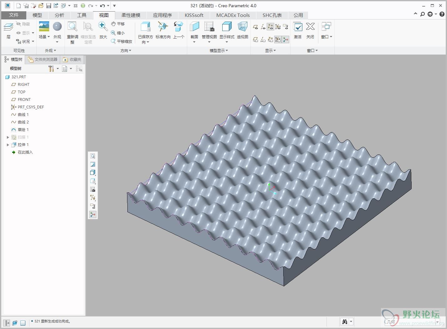

建两条方程曲线,扫描一下就行。
321.prt.2.zip (69.8 KB, 下载次数: 39)

 楼主| 发表于 2021-4-29 14:16 | 显示全部楼层
vcnahtb 发表于 2021-4-29 13:59
建两条方程曲线,扫描一下就行。
高手  学习了
