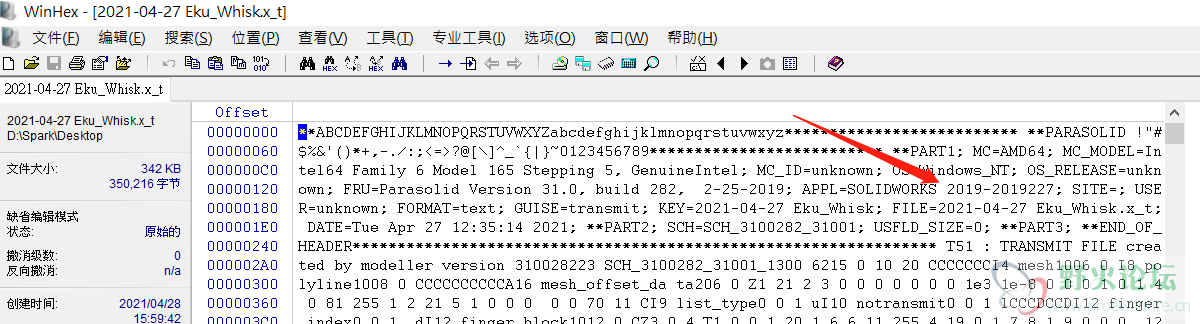

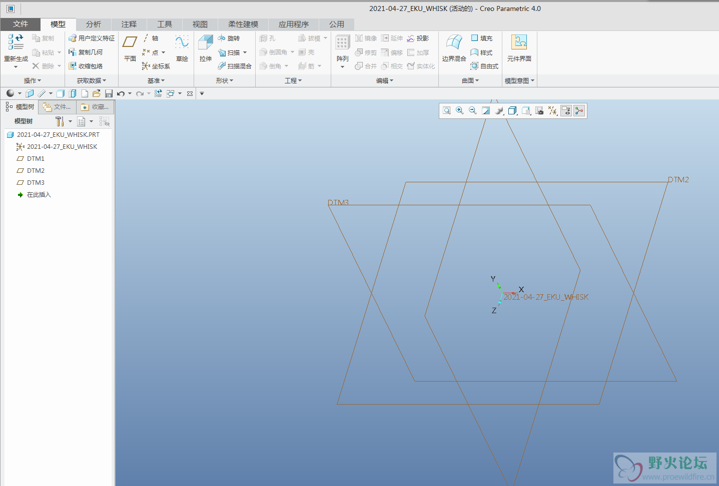

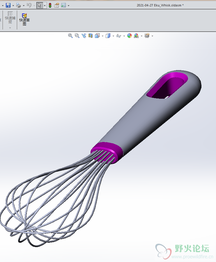

Creo打开x-t文件没有东西,SolidWorks打开可以看到。是什么问题呢。。

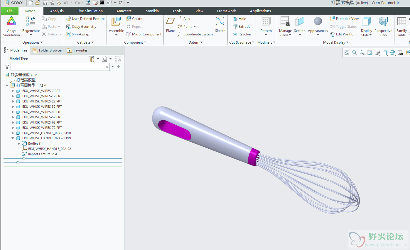

proe5.0打不开,没东西。creo5.0可以打开

Creo 6.0 也可以的.
SW 2019 版本太高了
SW 2019 版本太高了
402
672
发表于 2021-4-29 08:39 | 显示全部楼层
把后续改成STP打开
