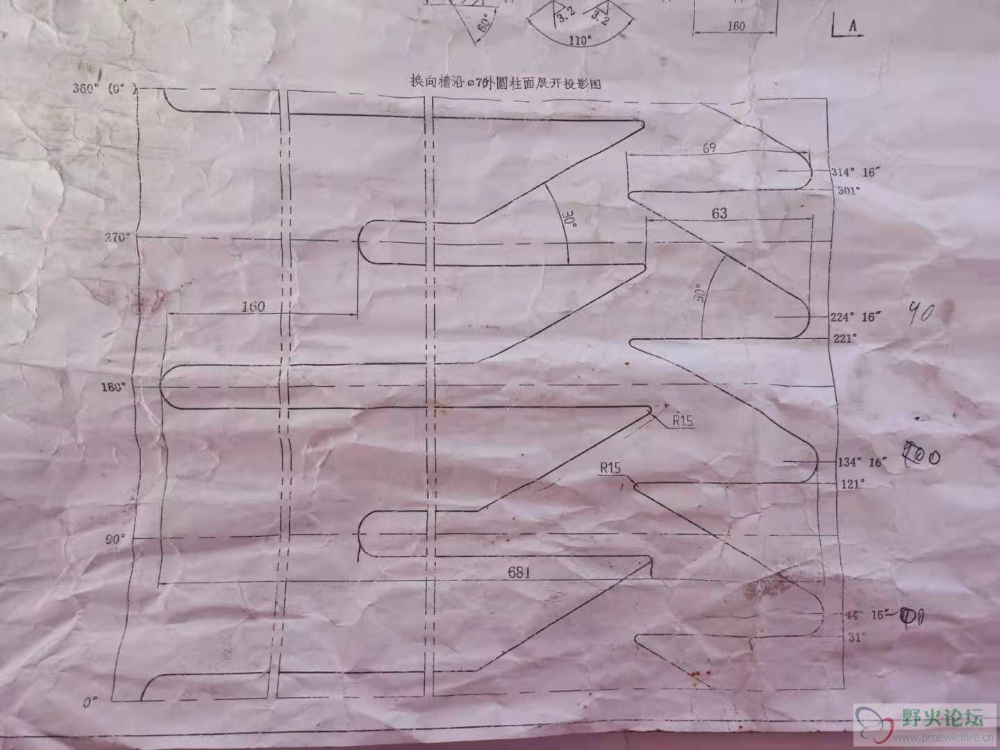

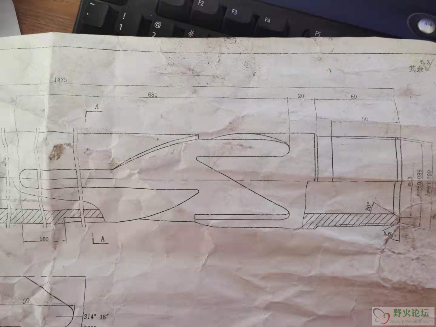

[求助] 各位大神,这个图3D怎么画出来?

发表于 2021-4-28 10:03 | 显示全部楼层
环形折弯。有图纸就直接拉伸后用环形折弯

 楼主| 发表于 2021-4-28 10:13 | 显示全部楼层
zhouzhouag 发表于 2021-4-28 10:03
环形折弯。有图纸就直接拉伸后用环形折弯
没有图纸,画展开图的话,因为圆周率有误差啊

发表于 2021-4-28 11:37 | 显示全部楼层
先拉伸出主体,复制外表面然后展平,展平后画出细节,然后在展平面组变形回去,然后实体化切除

 楼主| 发表于 2021-4-28 11:45 | 显示全部楼层
高手,谢谢

发表于 2021-4-28 12:17 | 显示全部楼层
周长=直径*圆周率。。。。这个不是有长度吗???
