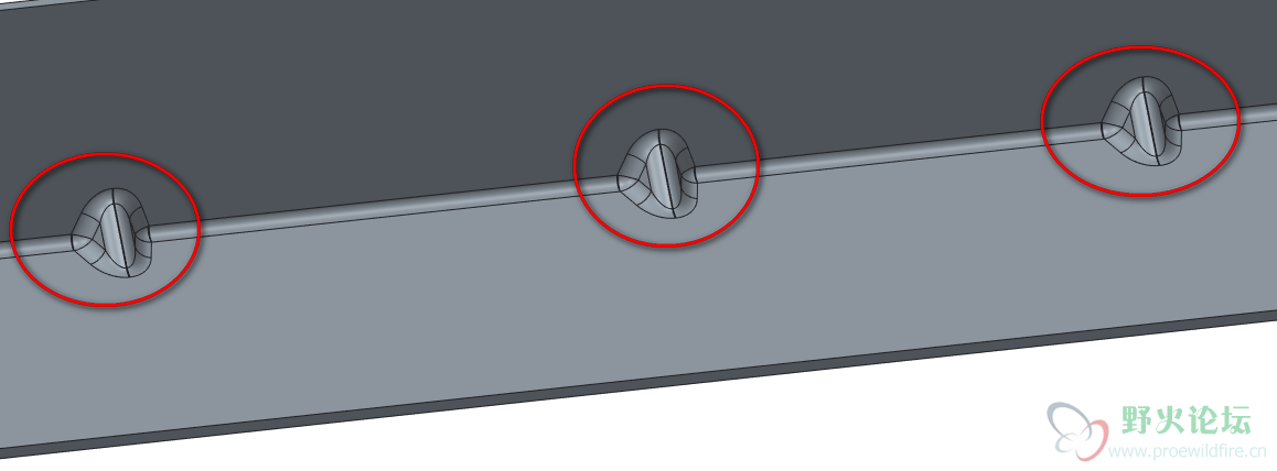

发表于 2021-4-27 20:45 | 显示全部楼层 |阅读模式
对于这种钣金模具件如何快速删除模型中的如下这种冲压特征改为数控加工?除了将其拉伸掉然后补回来外还有别的比较简单的方法没,求大神帮忙解答下,谢啦
1027
64
1897
发表于 2021-4-27 22:33 | 显示全部楼层
移除
183
222
 楼主| 发表于 2021-4-27 23:07 | 显示全部楼层
移除的话只能移除曲面把
343
568
发表于 2021-4-27 23:23 | 显示全部楼层
可以移除特征
183
222
 楼主| 发表于 2021-4-27 23:44 | 显示全部楼层
在模型树上直接删除特征吗?复杂模型不是影响后边的特征了么
1027
64
1897
发表于 2021-4-28 07:34 | 显示全部楼层
CWS2256064964 发表于 2021-4-27 23:07
移除的话只能移除曲面把
我以为是STP或其它格式的文件可以用移除,你说的是PRO原文件,没有仔细看楼主的提问哈。
909
1086
发表于 2021-4-28 10:06 | 显示全部楼层
可以试试柔性建模,应该很简单的
发表于 2021-4-28 10:49 | 显示全部楼层
移除就可以了
142
246
发表于 2021-4-28 11:27 | 显示全部楼层
删除特征,挂起关联特征
460
543
发表于 2021-4-28 11:40 | 显示全部楼层
移除
