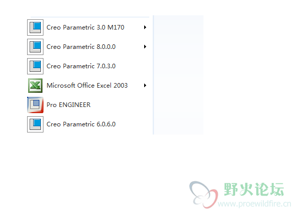

发表于 2021-4-28 07:26 | 显示全部楼层
低版本软件打开高版本,用这个文件readnewermodels.dll,方法参考以下
http://www.proewildfire.cn/thread-170692-1-1.html
不同版本的是可以同时装的,如
181
208
