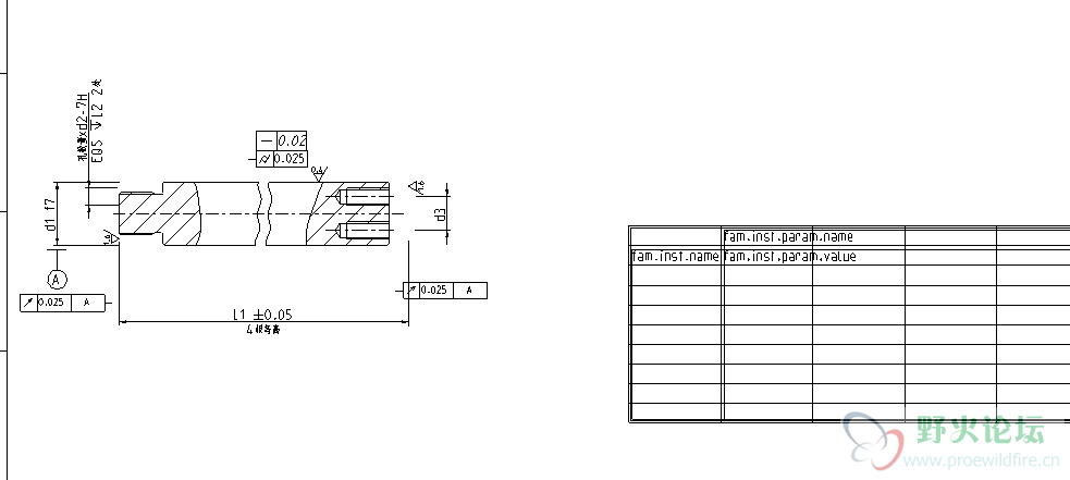

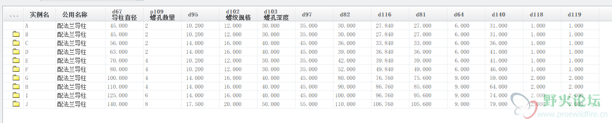

族表做好后,工程图列清单,按教程来就一直生成不了明细表,求大佬告知。

看了,按哪个操作,就是一直这样不生成表格,所以问问。

应该是你定制的零件图纸和工程模板文件的参数没有对应

谢谢,我再查查。
