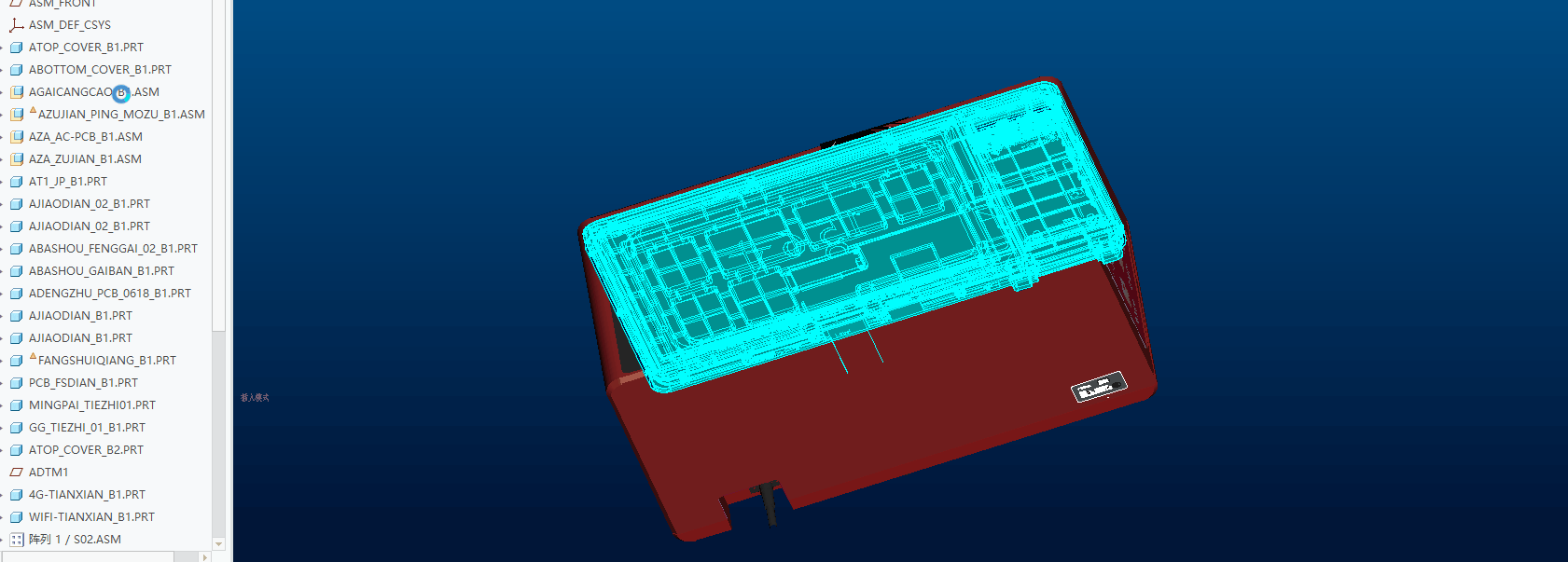

Creo7.0鼠标箭头放在模型树那里图档就刷新发亮卡顿,求助怎么解决

换个鼠标试试,看看是不是键盘也卡键了。重启软件试试

显卡驱动有问题

 楼主| 发表于 2021-4-27 10:21 | 显示全部楼层
proe没有问题
没有 只有Creo这样 刷新几秒就没有事了 鼠标不能放模型树组件那

发表于 2021-4-27 10:51 | 显示全部楼层
很明显不是软件的问题,是电脑的问题吧,显卡试试装合适的驱动,或者更换creo版本

发表于 2021-4-27 16:19 | 显示全部楼层
换别的版本试试,
