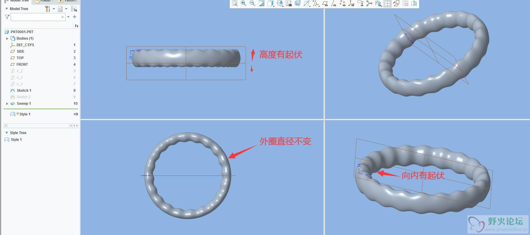

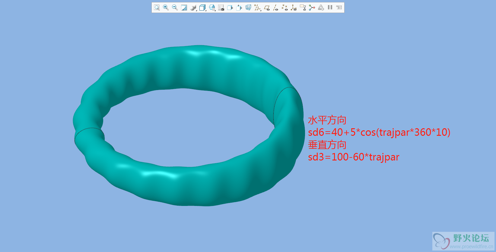

 楼主| 发表于 2021-4-27 09:38 | 显示全部楼层
在方向盘基础上再增加一个变量
增加一个变量
增加一个变量
107
158
 楼主| 发表于 2021-4-27 09:39 | 显示全部楼层
破茧破茧 发表于 2021-4-27 09:38
在方向盘基础上再增加一个变量
两个变量尺寸不一样,一个大一个小
727
918
发表于 2021-4-27 09:43 | 显示全部楼层
好东西,学习一下
107
158
 楼主| 发表于 2021-4-27 09:54 | 显示全部楼层
戒指
戒指
107
158
 楼主| 发表于 2021-4-27 09:55 | 显示全部楼层
843
1060
