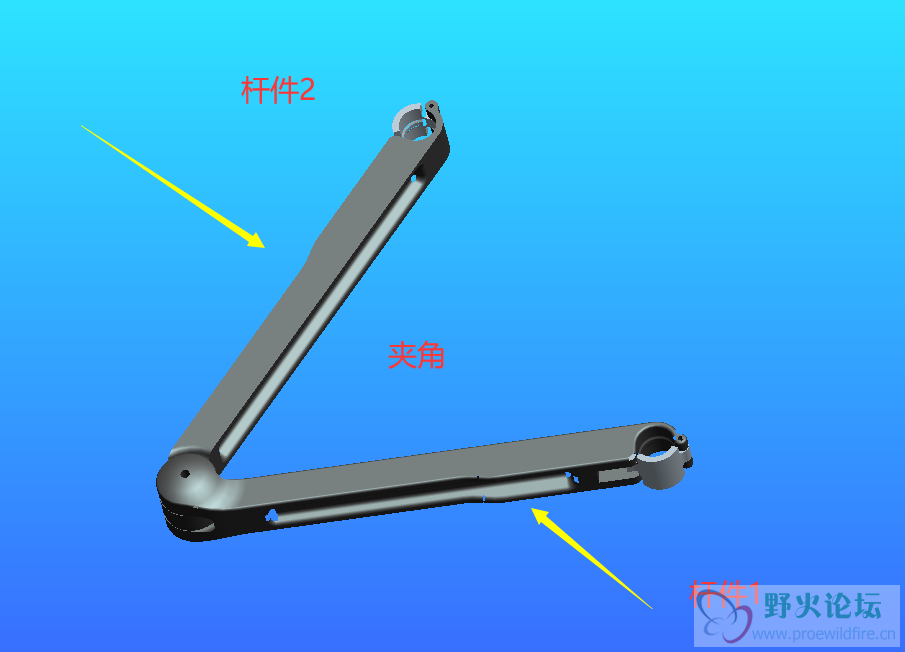

[求助] 什么机构可以使两根杆件可以稳定的组成一个角度,解锁后可以任意摆动
发表于 2021-4-26 10:41 | 显示全部楼层 |阅读模式
希望各路大神帮忙指导指导

发表于 2021-4-26 11:02 | 显示全部楼层
两杆件间加一个活动连杆呗,形成一个三角形,既可形成固定角又稳固
 楼主| 发表于 2021-4-26 11:26 | 显示全部楼层
我需要可以是任意角度,0-180度,还有就是中间要求不能加第三根杆子

发表于 2021-4-26 13:32 | 显示全部楼层
加阻尼转轴

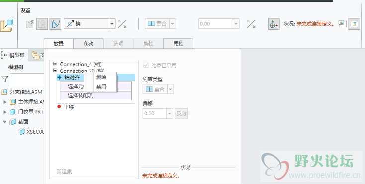

发表于 2021-4-26 13:37 | 显示全部楼层
用两组约束组装,一组用普通组装,指定夹角(锁定效果),一组用销组装,旋转轴设置最大限制180,最小限制0(解锁效果),要用哪种时禁用另一种组装约束,

463
发表于 2021-4-26 13:50 | 显示全部楼层
阻尼铰链啊,加个锁扣

发表于 2021-4-26 19:06 | 显示全部楼层
百度一下磁吸表座万向连杆的原理,通过旋钮压紧转动关节。
