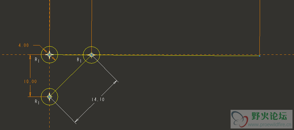

小弟有一个盖子,需要经常开闭,想做一个简易的结构,按下去就关闭,再按一次就打开,现在想法是在转轴处加扭簧这样可以打开,但是闭合的时候没想到好的结构,不想在另一端做扣位,就想在转轴处想想办法,不知各位有做过的嘛?(半路出家没有结构方面的知识)

可以做的,按压行程一半的地方做扣位卡住闭合;再次按下超过一半行程的地方加一个弹簧,弹簧顶起的弹力大于扣位扣合的力量,就弹开了。
设计的重点是要调整好弹簧的弹力和扣位的扣合量。
