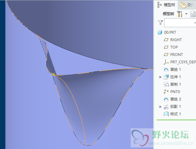

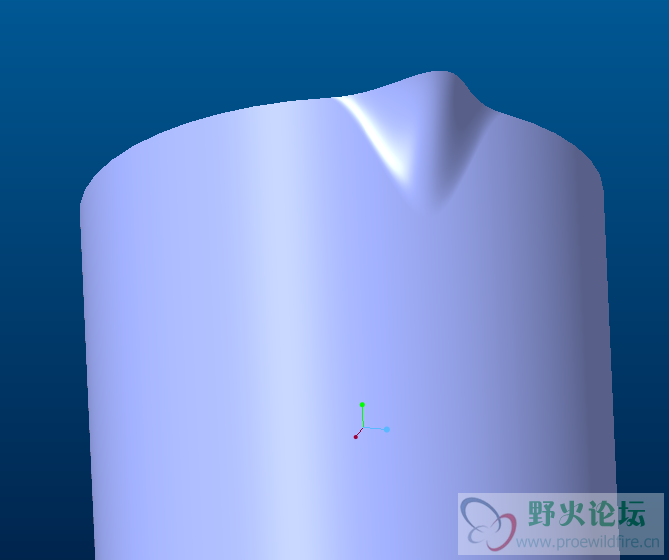

发表于 2021-4-26 09:21 | 显示全部楼层
用样式中的曲面功能比较简单,见下图。
76
135
 楼主| 发表于 2021-4-26 10:11 | 显示全部楼层
wild_fire 发表于 2021-4-26 09:21
用样式中的曲面功能比较简单,见下图。
用边界混合应该也可以,但是不会。然后边界的话是不是有比较好调整,参数化的优点

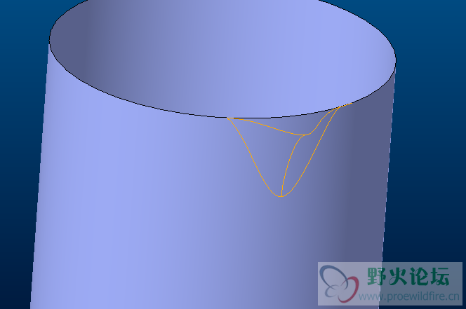

发表于 2021-4-26 15:26 | 显示全部楼层
这不就是壶嘴吗,用熟边界混合自然就会了
460
543
发表于 2021-4-27 07:53 | 显示全部楼层
5楼说的对
76
135
 楼主| 发表于 2021-4-28 08:56 | 显示全部楼层
落点 发表于 2021-4-26 15:26
这不就是壶嘴吗,用熟边界混合自然就会了
试过吗,我边界出错

发表于 2021-4-29 11:48 | 显示全部楼层
稍微改了一下
00.prt.zip
114.18 KB, 下载次数: 14
