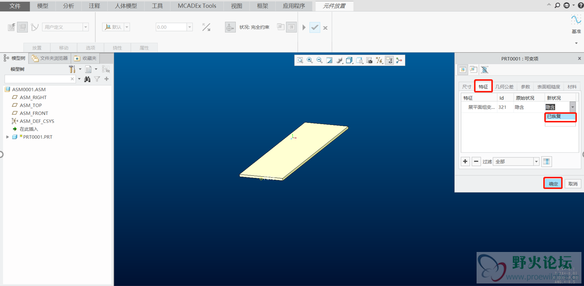

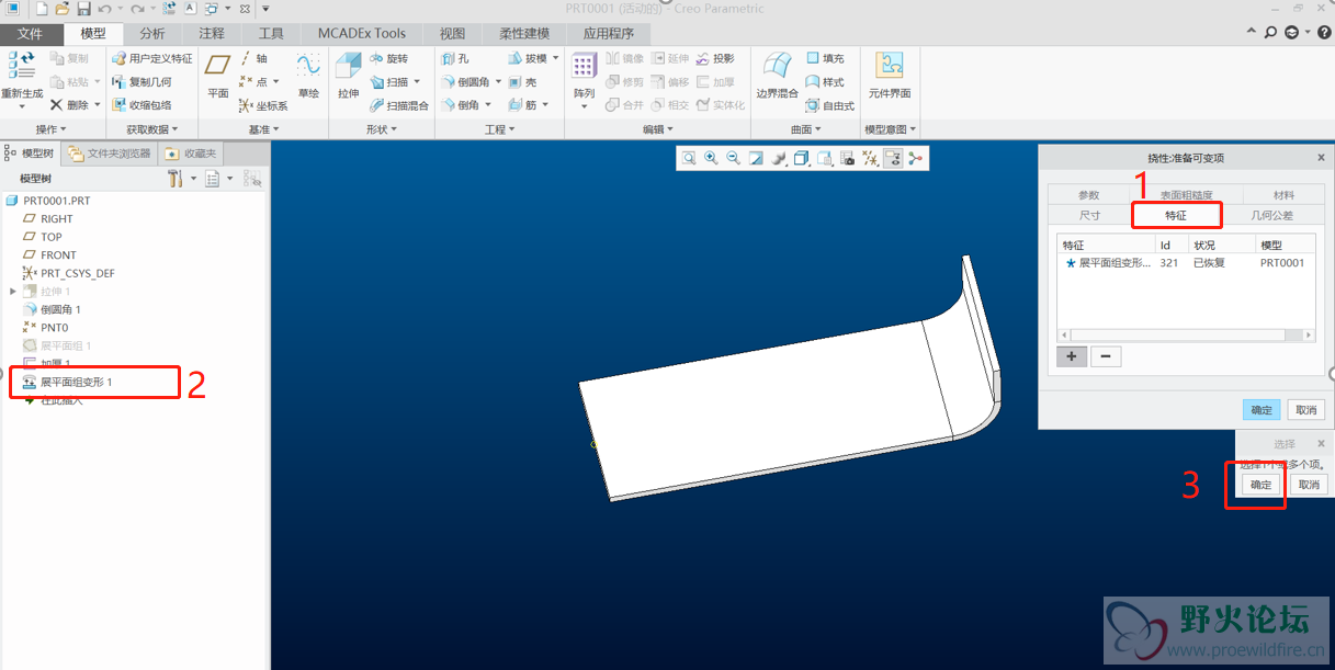

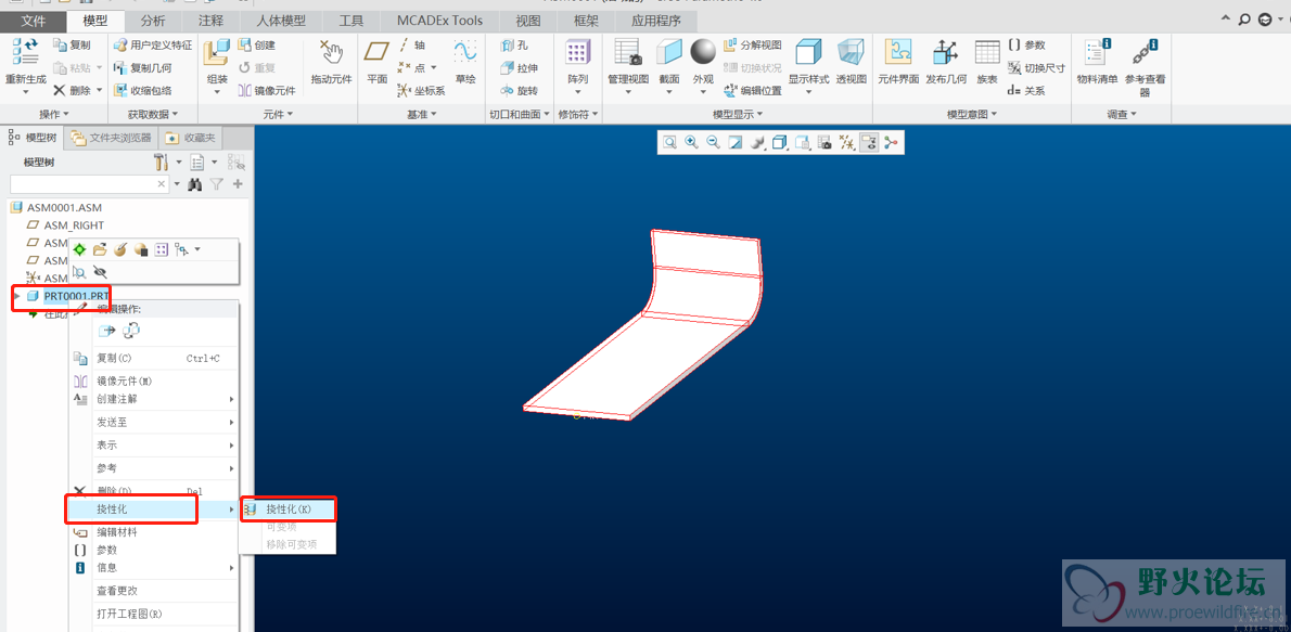

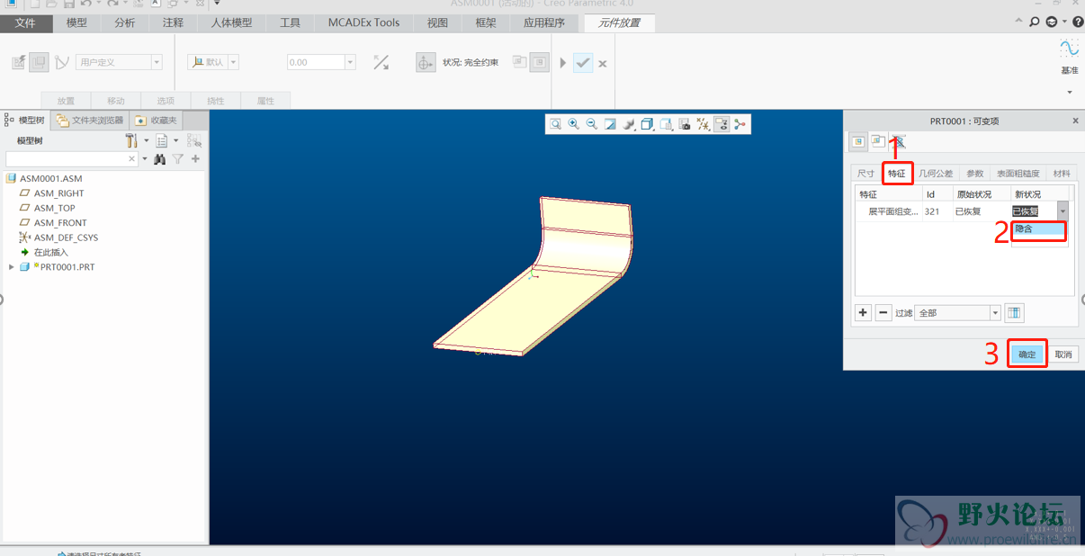

步骤1:定义零件挠性化特征,(将某一特征定义为挠性化)如下图
根据需求零件需求状态为展平状态
步骤2:在组件中定义零件挠性化装配(可以根据需求在零件中定义是恢复状态,即变形状态)。如下图
