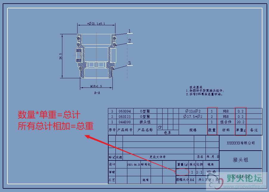

求工程图重量总和
工程图产品总重量
工程图产品总重量

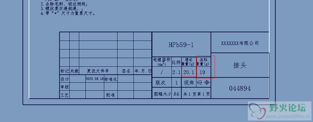

 楼主| 发表于 2021-4-25 14:12 | 显示全部楼层
产品配件有理论重量与实际重量,论坛上都是理论重量相加
实际重量用WEIGHT1
理论重量用WEIGHT

发表于 2021-4-25 21:12 | 显示全部楼层
实际重量咋来的,模型里面设置?

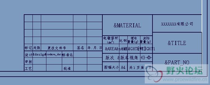

发表于 2021-4-26 08:34 | 显示全部楼层
1.打开工程图模板文件
2.设置重复区域
4.在重复区域添加参数报告:单件重量:   asm  mbr          User Defind   mass
总重量:    rpt   rel      User Defind     total
5.重复区域添加在总重量关系式total= rpt_qty *asm_mbr_mass

 楼主| 发表于 2021-4-26 09:00 | 显示全部楼层
m9660 发表于 2021-4-26 08:34
1.打开工程图模板文件
2.设置重复区域
4.在重复区域添加参数报告:单件重量:   asm  mbr          User  ...
我有上传了工程图模板了,可不可以帮我看下

 楼主| 发表于 2021-4-26 09:07 | 显示全部楼层
这个是零配件图工程模板
零配件图工程模板
零配件图工程模板
