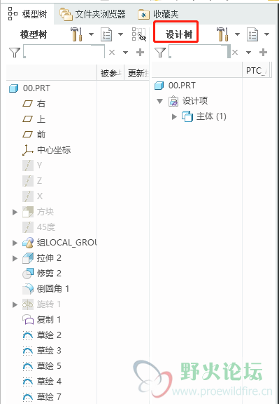

CREO8.0怎么设置设计树默认打开

没用过这版本呢,你试试在改完后保存tree.cfg文件呢

 楼主| 发表于 2021-4-26 07:41 | 显示全部楼层
打开后还是一样没有显示设计树

发表于 2021-4-26 08:13 | 显示全部楼层
1984老沙 发表于 2021-4-26 07:41
打开后还是一样没有显示设计树
”tree.cfg“文件不记得是在6.0还是5.0的时候CREO已经弃用了,模型树的设置保存在”creo_parametric_customization.ui“文件中

楼主您好,我也遇到这个问题。同时我还有一个有关设计树的问题想请教一下:
creo7.0或者之前版本右键全选种子面(面组)时,会自动定位到模型树中,这时以前隐藏曲面时只有特征会被隐藏,而现在用此方法选择面组后隐藏,模型树中的特征不会隐藏;反而是设计项中面组会隐藏,望解答,谢谢。
