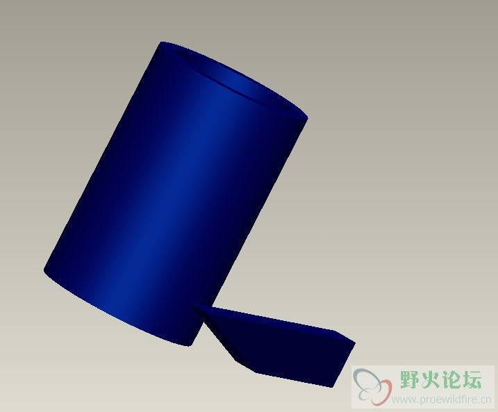

发表于 2021-4-26 08:19 | 显示全部楼层
jamesfu 发表于 2021-4-25 18:08
版本改动,特征变更较大,没法用族表实现。。。
楼主能相信图中的两个玩艺来自族表下的两个实例吗?
