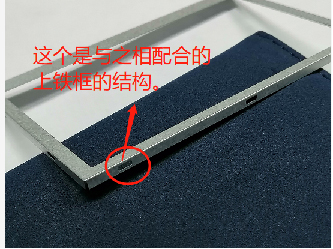

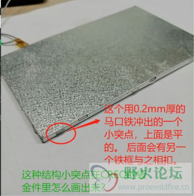

这种结构的小突点用钣金件怎么画。
这种结构的小突点用钣金件怎么画。

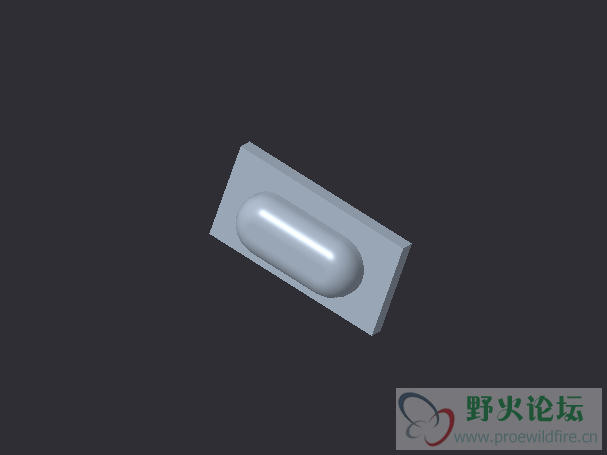

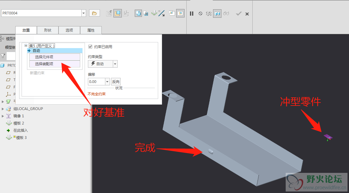

PRT在下面
你要先在零件里面新建一个这样你需要的形状零件,然后保存
在打开你的钣金件,点击冲型
在打开你的钣金件,点击冲型
然后导入你之前新建的那个零件,对好基准,调好位置,就OK了
001.rar
235.07 KB, 下载次数: 8

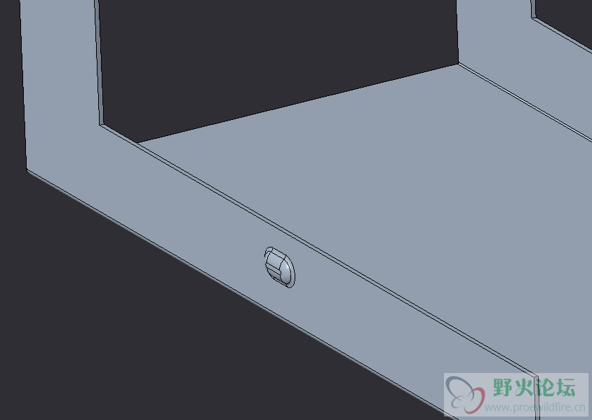

发表于 2021-4-23 17:46 | 显示全部楼层
你是要这样类似的吗?我刚在研究钣金,我这个是陷进去的,不过原理是差不多的,哈哈
学无止境
238
282
发表于 2021-4-23 17:58 | 显示全部楼层
这样就对了

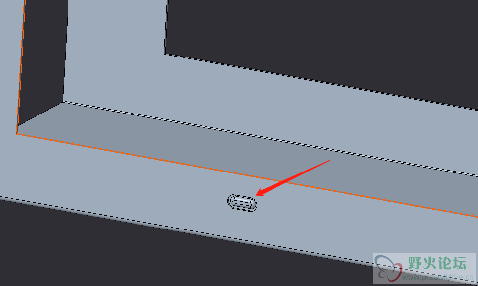

 楼主| 发表于 2021-4-23 19:11 | 显示全部楼层
有.prt文件可以参考吗
发表于 2021-4-23 20:15 | 显示全部楼层
用冲模应该可以

 楼主| 发表于 2021-4-23 20:16 | 显示全部楼层
这个是用钣金的什么功能做出来的呢。
337
448
 楼主| 发表于 2021-4-24 06:19 | 显示全部楼层
limits 发表于 2021-4-23 20:15
用冲模应该可以
可以冲断出一个小缺口吗
337
448
 楼主| 发表于 2021-4-24 10:24 | 显示全部楼层
用这种方法可以冲出一个缺口吗。
238
282
发表于 2021-4-24 10:46 | 显示全部楼层
jackav 发表于 2021-4-24 10:24
用这种方法可以冲出一个缺口吗。
什么缺口?挖洞吗?挖洞的话直接拉伸切除啊
学无止境
