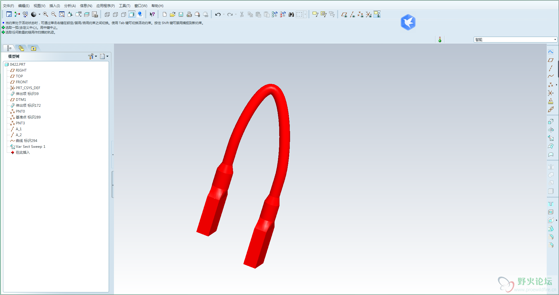

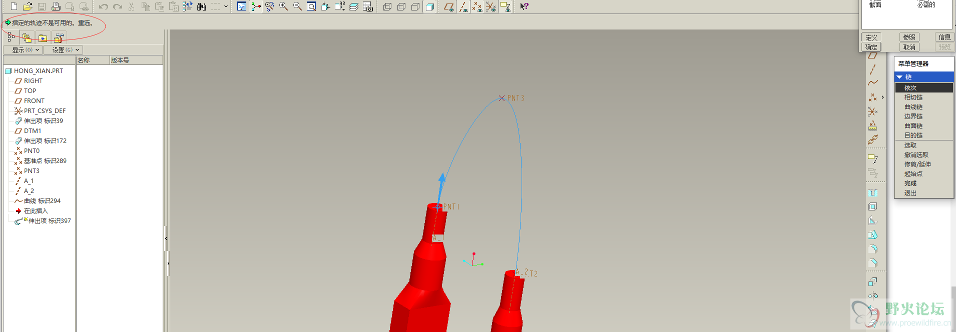

发表于 2021-4-23 15:33 | 显示全部楼层 |阅读模式
如题如题
我用PROE4.0和5.0都不成功,提示无效曲线
可是论坛里有位大神用CReo3.0打开直接选取就能扫描出来
0422.prt.rar
105.58 KB, 下载次数: 28
1132
1622

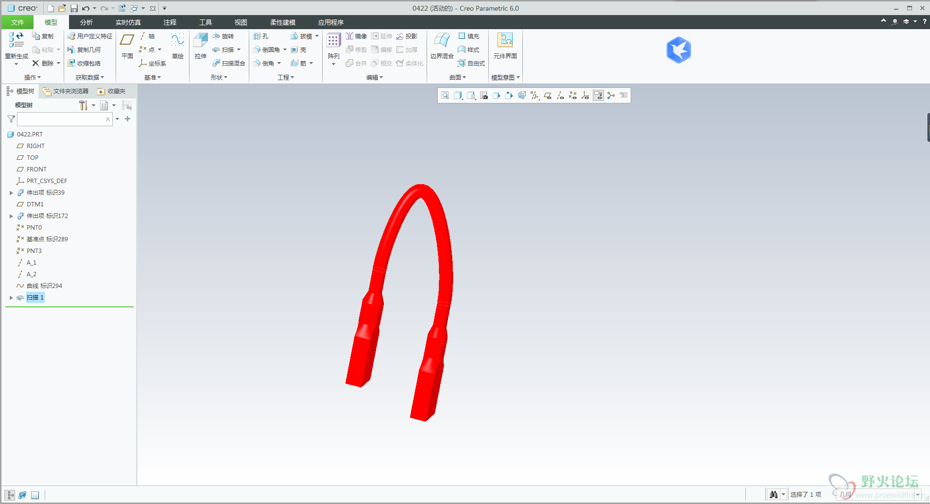

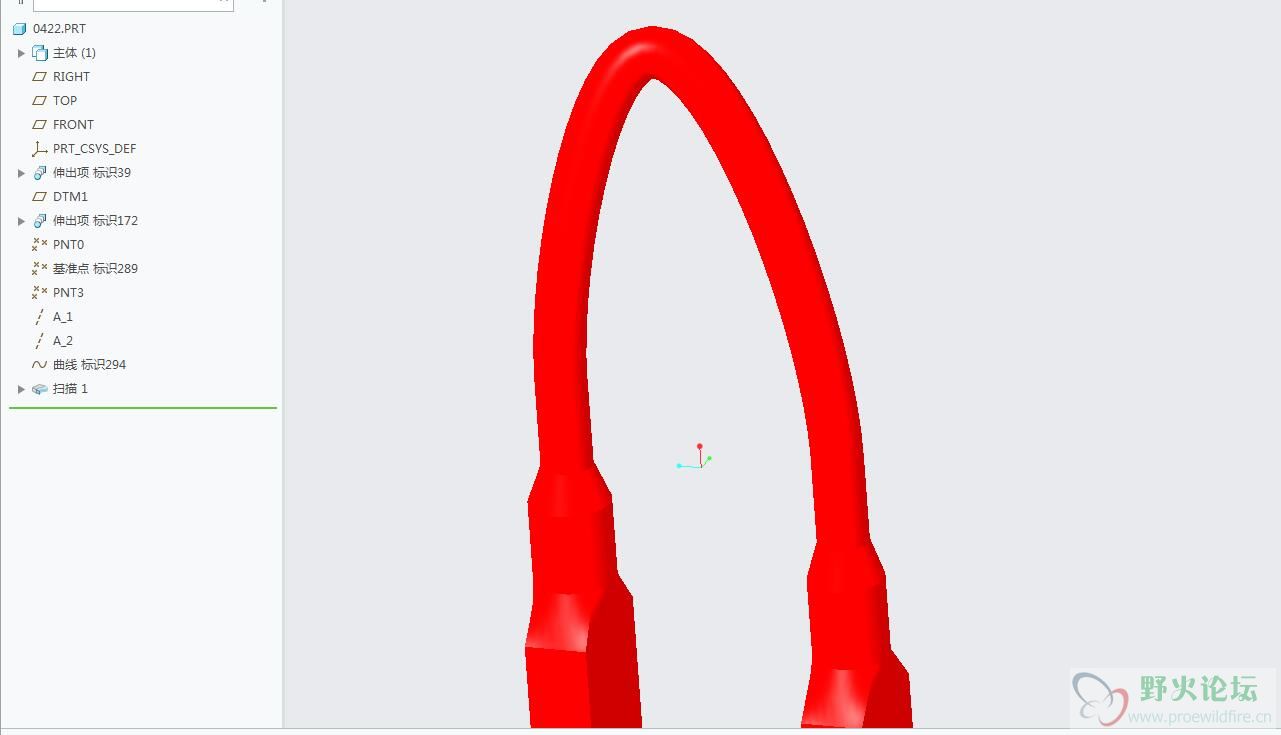

发表于 2021-4-23 16:16 | 显示全部楼层
proe,creo6.0都可以啊!文件已上传
0422-1.prt.rar
89.11 KB, 下载次数: 0
0422-proe.prt.rar
234.33 KB, 下载次数: 0

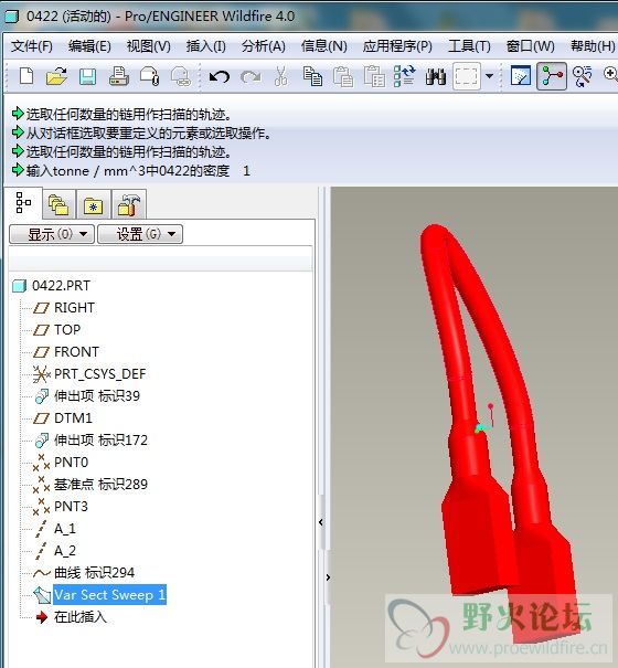

发表于 2021-4-23 16:40 | 显示全部楼层
在proe4.0里,换成可变截面扫描试试,
截面控制根据自己的目标去选择。

发表于 2021-4-24 10:45 | 显示全部楼层
proe5.0直接选择可变扫描就好了[ 0422.prt.zip (244.94 KB, 下载次数: 7)
