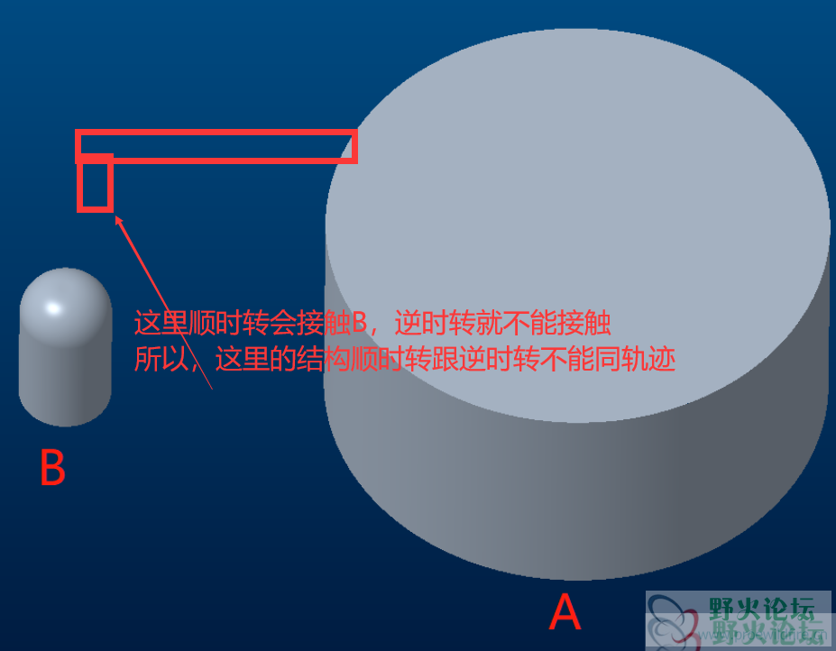

如何才能做到A在顺时转动时能接触的到B,而逆时转动怎么也接触不到,不管是顺时转还是逆时转都是可以360度无极转动

是不是要先做a到b给一个电机做几何运动,然后a和b做齿轮连接,在然后a和b做运动轴运动

那你这个用途说下,这种结构和负载及要求关系很大的。在玩具(拉绳的旋转陀螺)里面看到过类似结构,B的旋转轴在滑槽里,可以滑动。不过图示的位置只能是逆时针接触到B。

就是A接触B那里的结构顺时转跟逆时转不同轨迹

再说明下,B是固定不动的,我重新更新了下图片
