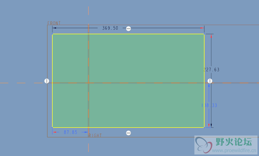

                                              creo7.0双击修改尺寸后变成参考尺寸而不是强尺寸
                                              求大神解决  谢谢!!!
 楼主| 发表于 2021-4-22 18:45 | 显示全部楼层
我是需要直接变成强尺寸

发表于 2021-4-22 22:12 | 显示全部楼层
你是说变颜色了?再生下看看呢
 楼主| 发表于 2021-4-23 15:06 | 显示全部楼层
野火 发表于 2021-4-22 22:12
你是说变颜色了?再生下看看呢
一般修改尺寸直接变强尺寸 我的是变参考尺寸没有被约束的 要锁定才能变强尺寸
556
709
发表于 2021-4-23 17:04 | 显示全部楼层
蓝色是弱尺寸不是参考尺寸,没有特殊原因那就是bug了,或者其它尺寸已经形成完整约束,不能再添加强尺寸
 楼主| 发表于 2021-4-24 08:48 | 显示全部楼层
我是弱尺寸双击修改成了参考尺寸 而不是直接变成强尺寸 上面黑色的是蓝色尺寸修改过来得
