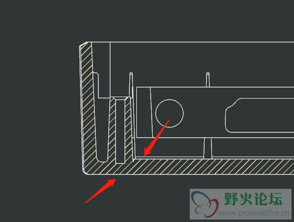

关于工程图的 取数基准,如下图的BOSS 柱子,请问从内部取数标高,还是从外面标好。内外都是平面的情况下。

发表于 2021-4-22 15:25 | 显示全部楼层
内尺寸吧,外尺寸iqc不好测量吧
 楼主| 发表于 2021-4-22 15:43 | 显示全部楼层
m9660 发表于 2021-4-22 15:25
内尺寸吧,外尺寸iqc不好测量吧
如果放在大理石台面上 用三坐标呢?
发表于 2021-4-22 22:01 | 显示全部楼层
三坐标的话那就外面做基准好吧

发表于 2021-4-23 09:20 | 显示全部楼层
产品以装配面为基准标数,模具以分型面为基准标数,这样最符合要求。
