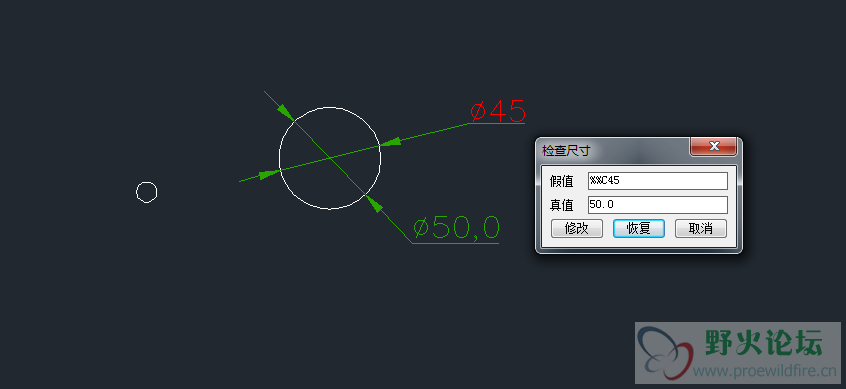

CAD假尺寸检查插件!快捷键:jcc
CAD快捷键AP加载上传的附件,关闭后再重新打开CAD
打开从客户拿来的图纸,输入快捷键:jcc,手动修改过的尺寸会自动识别
从此避免被人祸害。
假尺寸
假尺寸
使用快捷键后
使用快捷键后
假尺寸检查.zip
2.24 KB, 下载次数: 155
售价: 2 金钱  [记录]
假尺寸检查

重新打开CAD后就没有了,还要重新加载,怎么解决,谢谢
138
发表于 2021-8-31 14:33 | 显示全部楼层
我用的是aotucad mechanical2020输入jcc提示无效命令怎么解决谢谢。
338
441
 楼主| 发表于 2021-9-1 22:54 | 显示全部楼层
我们用普通CAD的哦
