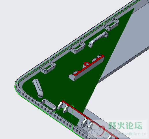

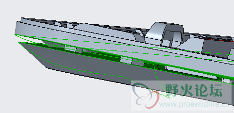

stp打开有拉扯面又不是曲面,是什么原因?如何避免?
权限问题,上传不了2M的原图。

这个好像是STP文件反复修改出现的问题,我之前也遇到过,别人做的零件,转STP发我。我做了修改,发别人,别人又修改了转STP发我。后来就出现这个问题了

楼上只是其中一个原因,不同版本creo(或不同软件)多次互导step且模型复杂大概率会出现,同版本creo不同精度及模板设定也会出现,出现后暂时无解,只能重新修面

破面修补了解一下

或者是转STP的时候没有隐藏完全面吧

破面修补,把多余的面删除估计就可以了。
