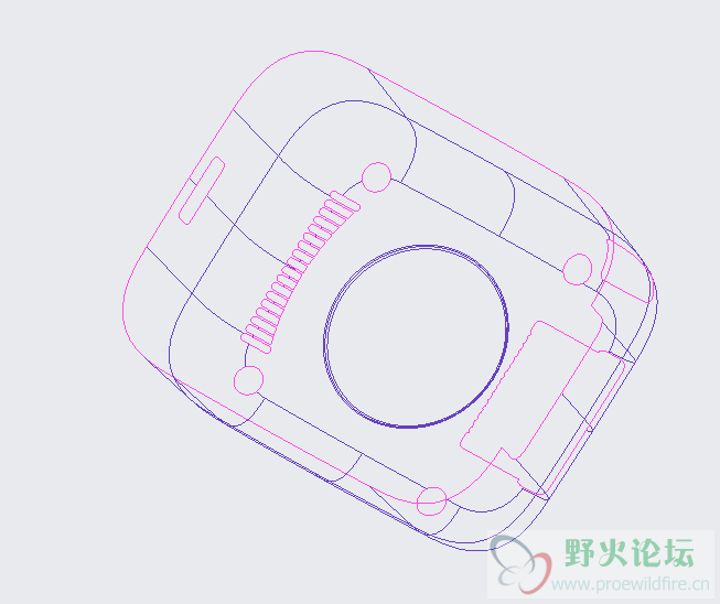

文件孔太多,有什么快速修补方法吗?
文件如图所示

可以试试重复用复制粘贴,选项里用排除曲面并填充孔。

图片是这样

可以试下拉伸切除,用移除或替换补回切除的孔

我记得有其它软件可以修复的,如caddoctor,好像还有一个叫cadfix?记不清楚了。

我在里面复制曲面并填充孔线都是一节一节的封闭失败

不用全选边,举例:第一次复制粘贴去掉四个孔:复制,粘贴,选项里选边时,在第一个孔边线处任选一段,会出现黄色网格就成了,再按住CTRL,任选其它三个孔的边线的任一段,也会出现黄色网格,就可以确定了。

去掉四角圆孔
