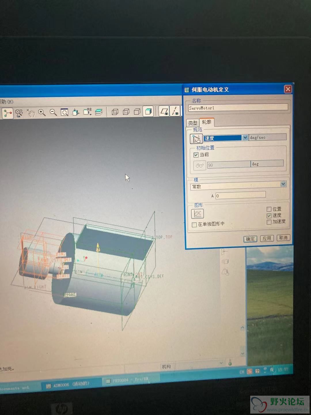

为什么我圆柱连接,插入电动机,运动仿真模拟时只能旋转,不能轴向平移。。请大家,能分析一下原因。谢谢,然后要怎么解决这个问题。我想要运动仿真时既能旋转又能轴向平移。。

物体有六个自由度这个知道吧。圆柱连接只是说,这个物体有两个自由度,一个是绕轴线旋转一个是沿轴线可以平移。你加载的电机是加载在了旋转轴上,另一个平移自由度上没有电机,当然只能是旋转了。有点搞不清楚你的基础是差在哪里了。

那两个自由度,是要加两个电机吗?

是的。

好像是要加两个电机
