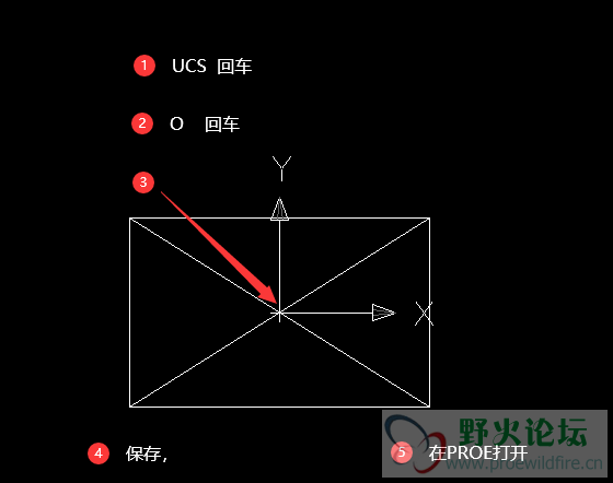

我CAD有个平面图,导入PROE,但在PROE不是在原点上,在CAD里应该怎么设置原点,或者在PROE里面怎么去设置?

发表于 2021-4-21 15:43 | 显示全部楼层
输入“UCS”,按“W”,这样把世界坐标系归零;再把图元移动到0,0位置

 楼主| 发表于 2021-4-21 16:29 | 显示全部楼层
不行,图元M移动,输入了0,0回车后,没有移动反应。我已经设好原点的了,或者在PROE上有没有方法能让图元移到原点上?

发表于 2021-4-21 17:08 | 显示全部楼层
快捷键m 然后输入0,0,0就是XYZ000远点坐标了

发表于 2021-4-22 07:29 | 显示全部楼层
你可以在你导入的草图上选择一参考点,测量其坐标值,然后选择 -旋转调整大小,修坐标值改为0,0 即可
