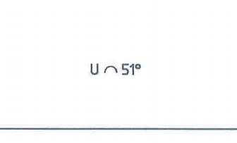

小哥哥这个标注怎么解读呢?

线轮廓度51度

 楼主| 发表于 2021-4-21 09:11 | 显示全部楼层
51度的轮廓度公差?小哥你逗我呢!

发表于 2021-4-21 09:13 | 显示全部楼层
我的理解是几段圆弧的半径为51,我数学是渣渣,别喷我

发表于 2021-4-21 09:22 | 显示全部楼层
我知道那个是弧长但是后面的°又不理解了

发表于 2021-4-21 09:45 | 显示全部楼层
AlissaTian 发表于 2021-4-21 09:11
51度的轮廓度公差?小哥你逗我呢!
这符号就是线轮廓,怎么能逗你呢

发表于 2021-4-21 10:36 | 显示全部楼层
弧度51度

发表于 2021-4-21 11:57 | 显示全部楼层
非对称轮廓度符号

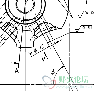

发表于 2021-4-21 15:55 | 显示全部楼层
楼主的图纸很可能是扫描件。由于分辩率的原因,旋转符号被误以为线轮廓度符号。
真实的标注应该是这样的。
U没有特别涵义,只是侧视图名称。U后面的度数表示投影角度。
箭头向右,表示观察者顺时针移动标注度数。
反之就不用解释了吧。
楼主再看下主视图,一定有类似下图的标注。

 楼主| 发表于 2021-4-21 16:34 | 显示全部楼层
真实的标注应该是这样的。 ...
哎呀还真是这样的呢
