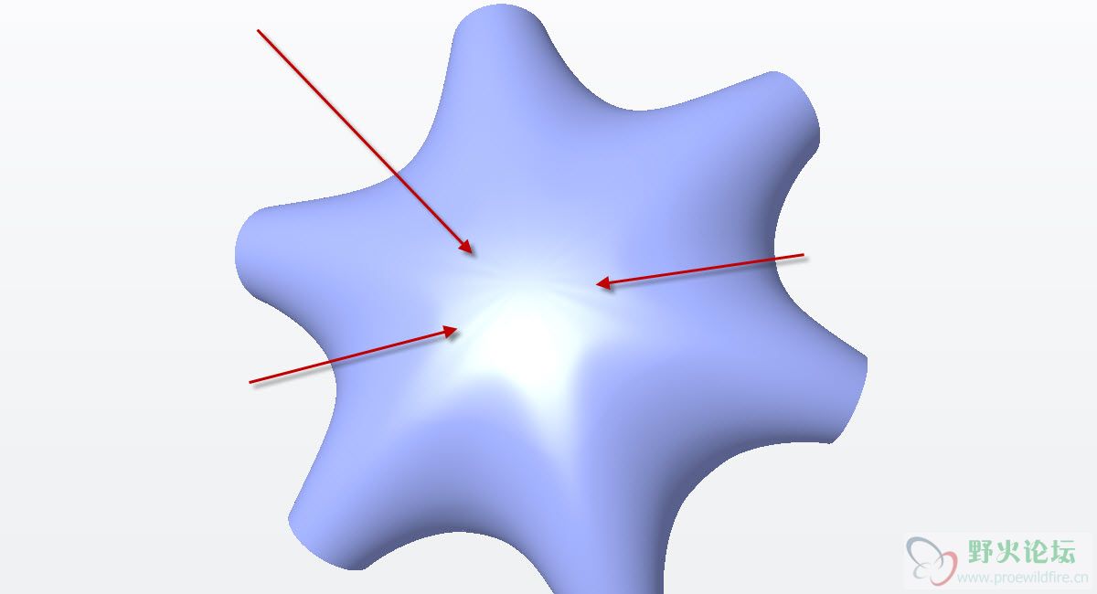

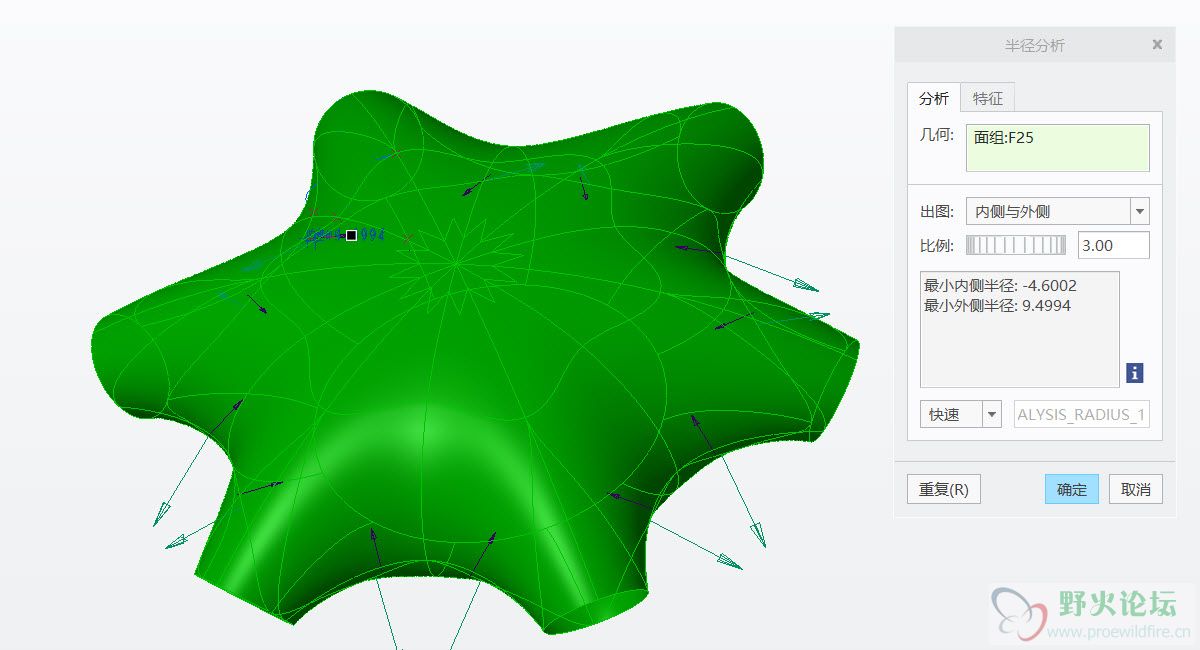

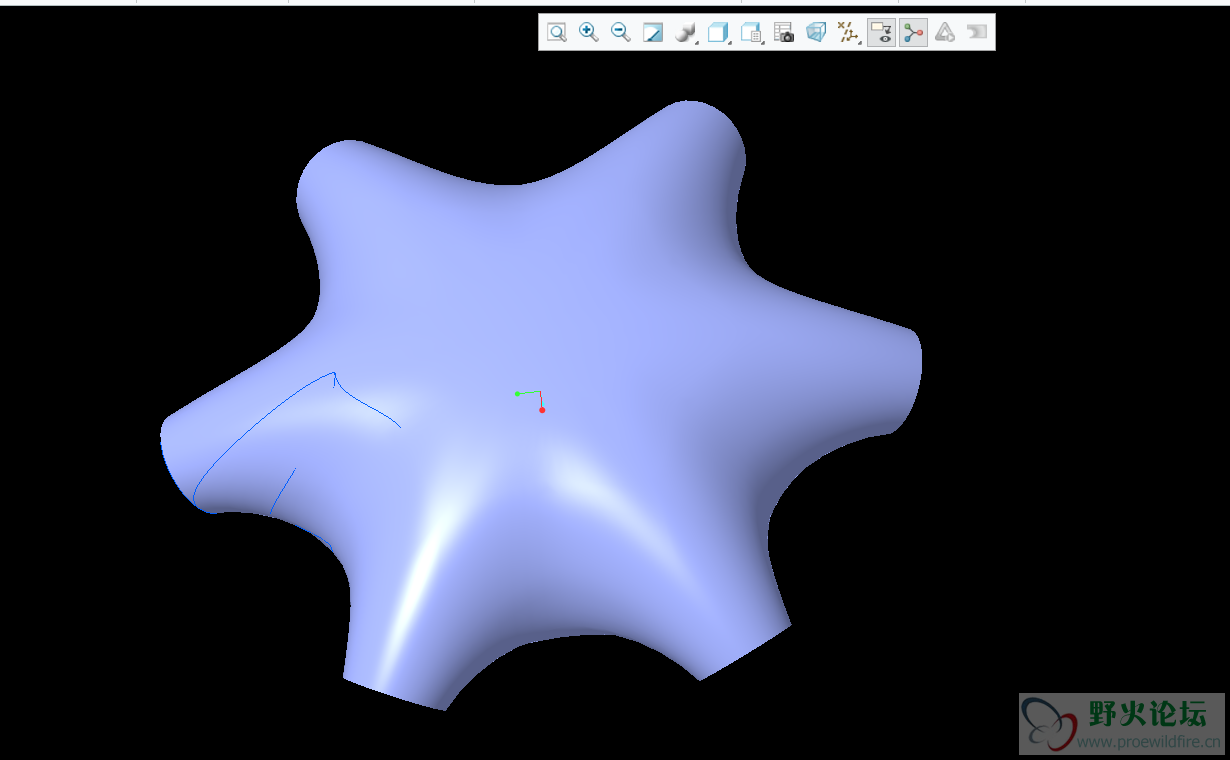

衔接处有褶皱,请教下群里的大神怎么解决。

发表于 2021-4-21 09:41 | 显示全部楼层
先镜像在做收敛曲面会好很多  版本7.0 谢谢

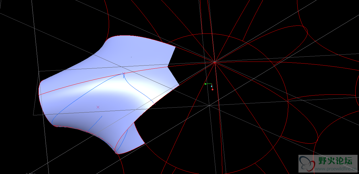

发表于 2021-4-21 13:52 | 显示全部楼层
前面那些辅助点,辅助曲线为什么这样做?有什么依据吗?
请指教下。
55
355
542
发表于 2021-4-21 13:56 | 显示全部楼层
请指教下。
都是在构建四边面
