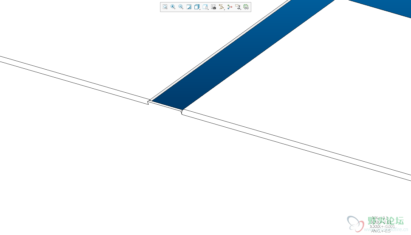

请教各位大佬,钣金折弯时,如何折弯可确保折弯后的面和旁边的边的面处于同一面上,详见附图,模型见附件

感觉你是顺序错了,你应该在大的那块板上折窄的那块板,用平整就行

我在大的那块上折弯一块小的就可以对齐边了,楼主可以换个建模思路

用平整或者法兰命令呀,折弯命令不好用的。

什么意思,没懂呀

法兰应该也有这个问题吧,平整没试过

左边平整,右边法兰,都在一个平面呀。

意思就是,你现在是直接画了整块板,然后折弯的嘛。
我说的是让你先不要画折弯那里,就是小一点的那块,在大块的板上使用平整,把小块的折出来就行了

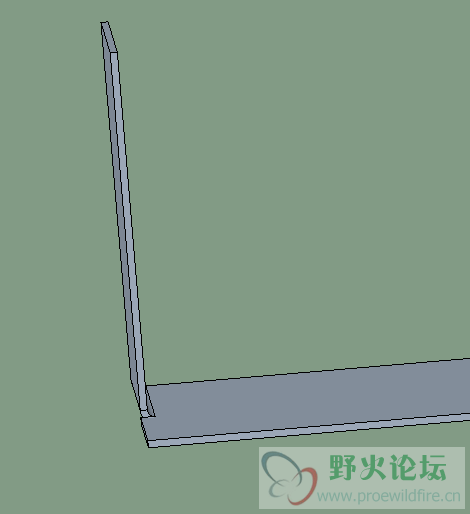

平整调这个
折弯调这个
