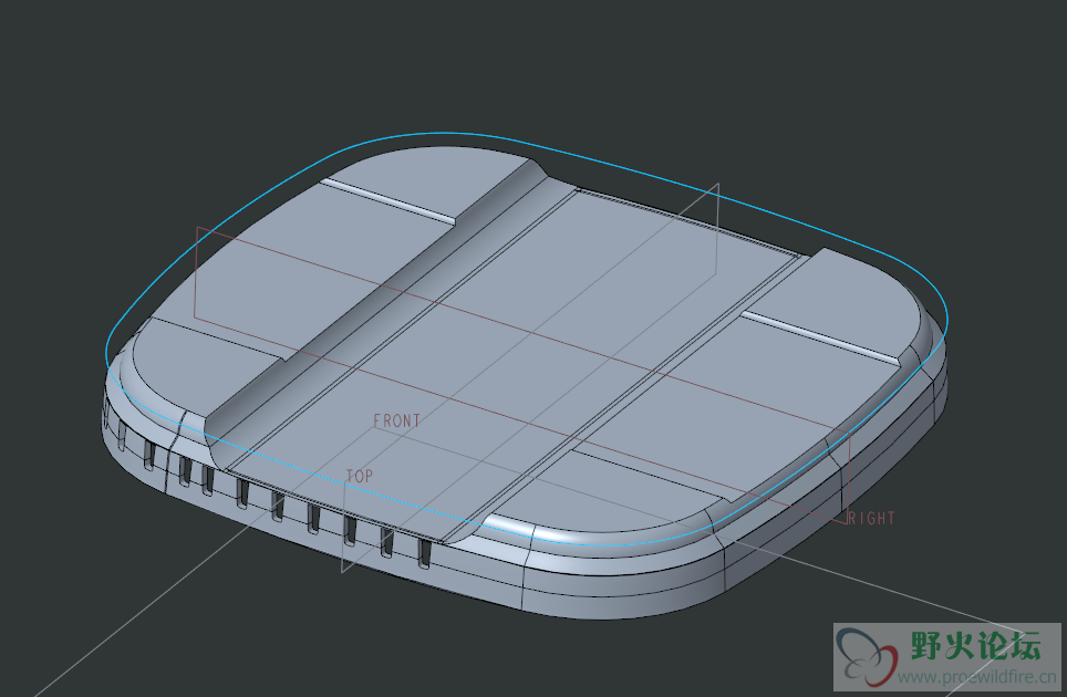

发表于 2021-4-20 11:08 | 显示全部楼层 |阅读模式
料厚在2.7以上

发表于 2021-4-20 11:47 | 显示全部楼层
选定整个曲面,然后编辑里面选择加厚工具

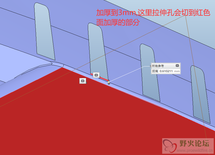

楼主的原始底座曲面整个凸台高才2毫米,倒圆角更小,较厚却要2.7以上,底面加厚材料自相交,加厚不了,那些倒圆角什么的可以在加厚或实体化之后进行。

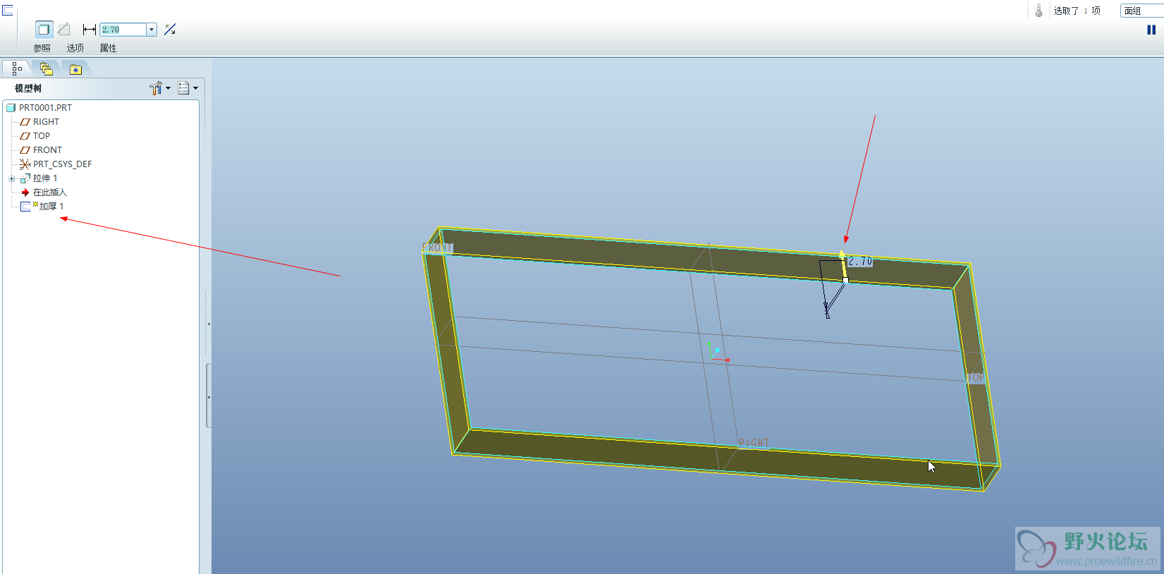

发表于 2021-4-20 13:55 | 显示全部楼层
