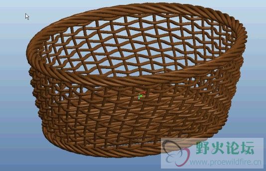

  如图,悬赏20金钱,求教如何画这种线搭线的网格; 图片是用UG画的,但是本人一直喜欢CREO,希望Creo也可以画这种图;

应该是两条经纬空间曲线扫描+阵列

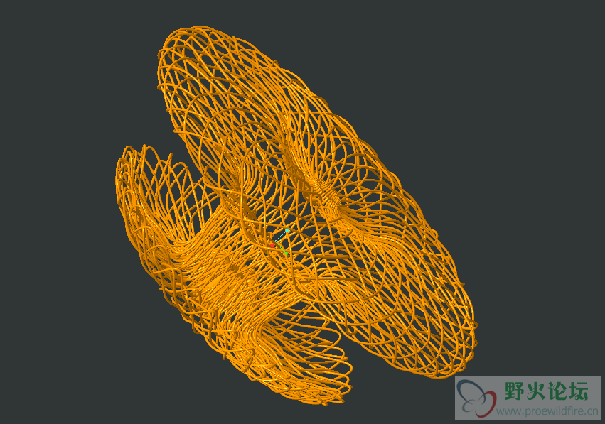

链接:https://pan.baidu.com/s/1BgmzaNTvJCr0qehSF75mvg

重要在分析扭曲之前是什么样子的

目测是一条线阵列后镜像

 楼主| 发表于 2021-4-21 09:34 | 显示全部楼层
Carter 发表于 2021-4-20 09:28
重要在分析扭曲之前是什么样子的
非常感谢,有看过这个建模过程,非常有启发;

对的,是两条线,一条正旋一条反旋,重点在那条线的建模;

像这种不规则的个人喜欢先建曲面,曲面上画线就基本上搞定了
