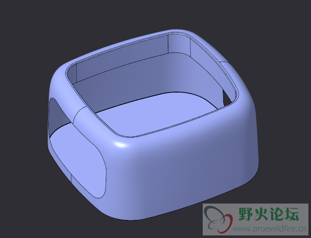

料厚在2.5以上。

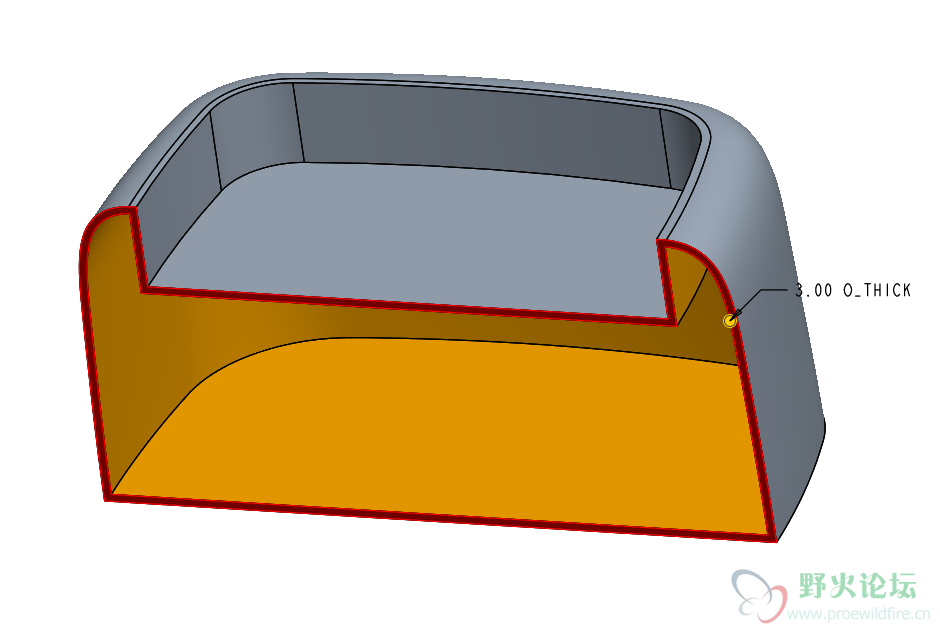

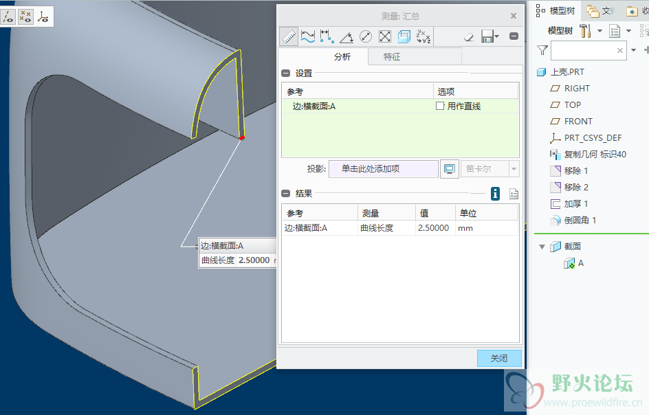

首先原文件向外加厚2.5没有问题,向内加厚2.5会失败。经检查是倒圆角位置引起的,先移除倒圆角,然后向内加厚2.5成功,再把倒圆角加上去。步骤如下图。
