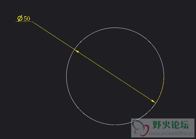

双箭头的时候,如果直接很小的话,箭头很大就看起来很不美观

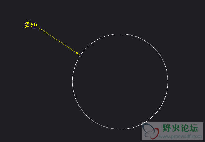

有没有办法默认用2图的方式标注直径

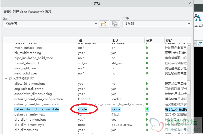

发表于 2021-4-19 17:27 | 显示全部楼层
改工程图配置文件

发表于 2021-4-20 08:23 | 显示全部楼层
楼上正解,建议楼主仔细阅读工程图技术手册
