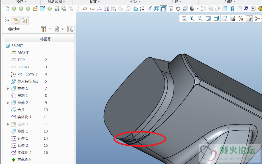

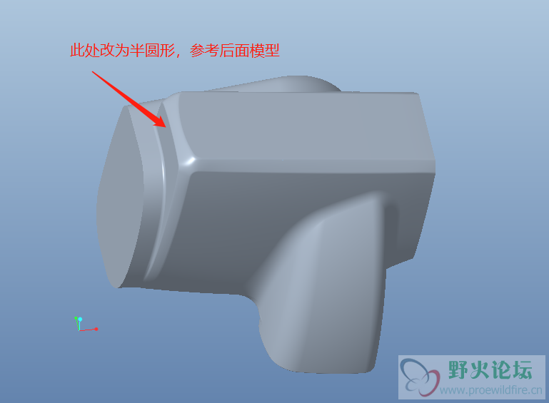

[已解决] CREO复杂曲面建模,十万火急,感谢各位大神!
发表于 2021-4-19 09:28 | 显示全部楼层 |阅读模式
悬赏10金钱已解决

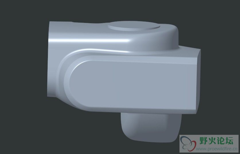

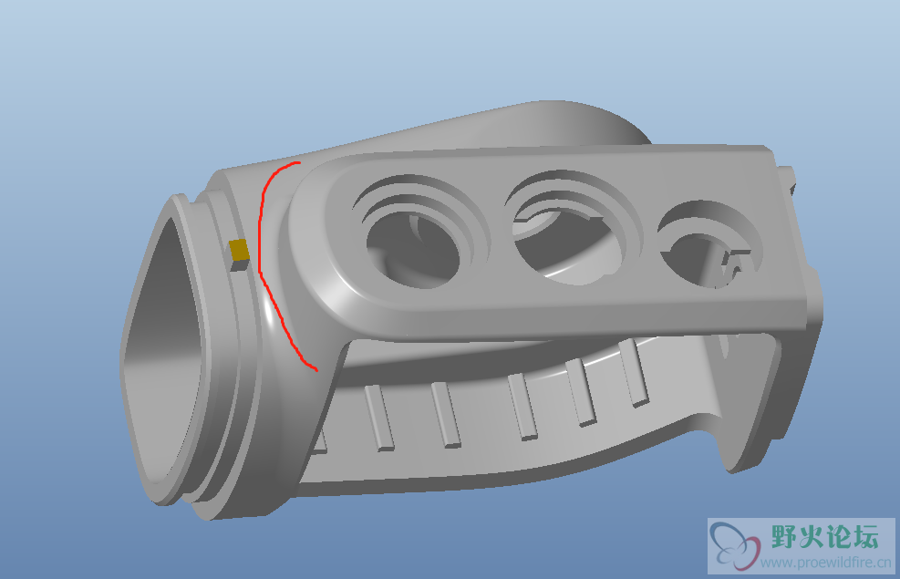

参考模型图。。。链接: https://pan.baidu.com/s/1ByKS6wIrLD4JMvSp3Zqmjw 提取码: tu9x

您好   能帮忙改下嘛?谢谢了

消参后倒角太顽固了
CREO是世界上最好的软件
 楼主| 发表于 2021-4-19 14:11 | 显示全部楼层
刹訤 发表于 2021-4-19 13:56
消参后倒角太顽固了
这地方我整了两天还是改不了。太难了。
