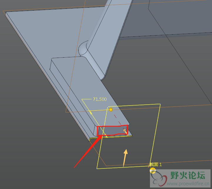

Creo钣金特征创建过程中,当特征比较多时,为啥拉伸除料拉伸不了了,哪位大神帮忙看下,谢谢了。模型见附件(Creo2.0版)

发表于 2021-4-17 08:34 | 显示全部楼层
调整拉伸范围发现小方块有问题,经过重建小方块就可以切除了。红色圈为切除不掉的边界

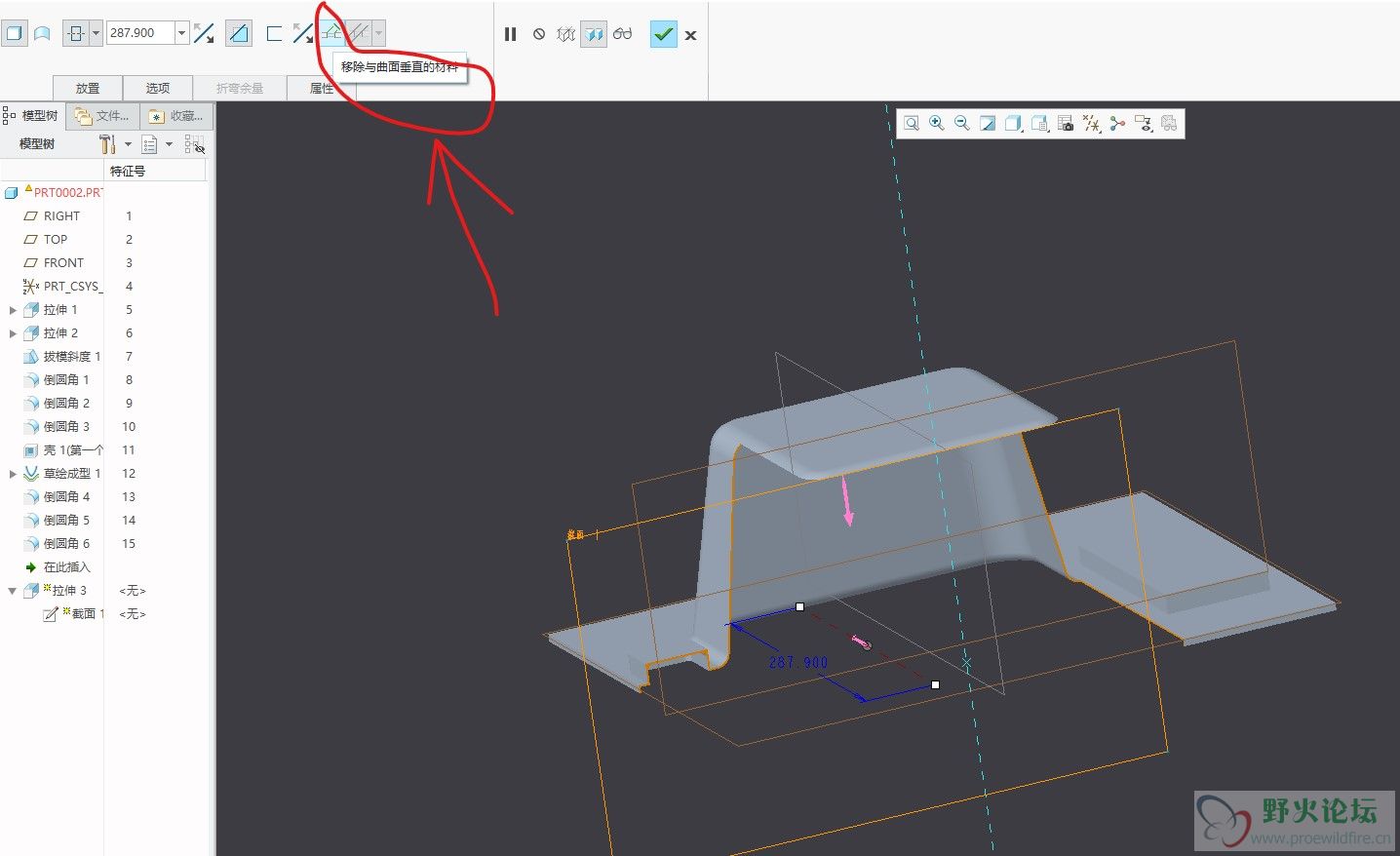

发表于 2021-4-17 08:36 | 显示全部楼层
把这个选项关掉
183
222
 楼主| 发表于 2021-4-18 19:40 | 显示全部楼层
jon1113 发表于 2021-4-17 08:36
把这个选项关掉
学到了,感谢感谢!为啥取消这个就可以了呀

 楼主| 发表于 2021-4-18 19:41 | 显示全部楼层
这样慢慢查找感觉比较慢,在画钣金件时经常遇到这样的问题
