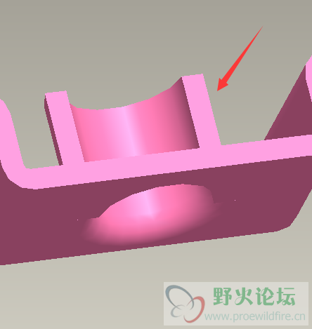

请教下各位大神,钣金件里如何做拉伸膜效果,如下图:

 楼主| 发表于 2021-4-16 14:49 | 显示全部楼层
钣金上面如何再做一个圆的拉伸?

发表于 2021-4-16 15:02 | 显示全部楼层
拉伸孔----法兰边

 楼主| 发表于 2021-4-16 15:23 | 显示全部楼层
麻烦兄弟给个建模步骤吧 ,我用的是PROE4.0,刚试了下不行,不知道是哪里出错

发表于 2021-4-16 15:46 | 显示全部楼层
F:\za\005    貌似这样做

199
 楼主| 发表于 2021-4-16 15:55 | 显示全部楼层
jon1113 发表于 2021-4-16 15:02
拉伸孔----法兰边
也是从论坛里学的

199
 楼主| 发表于 2021-4-16 16:56 | 显示全部楼层
拉伸孔----法兰边
也是从论坛里学的
兄弟,我是先切出个孔,然后用法兰命令,只能拉伸出一半的圆来,另一半再用法兰命令就出不来了

发表于 2021-4-16 19:57 | 显示全部楼层
你只选择了一般的边的曲线,就是一半了啊

199
 楼主| 发表于 2021-4-17 07:40 | 显示全部楼层
jon1113 发表于 2021-4-16 19:57
你只选择了一般的边的曲线,就是一半了啊
可是选整个圆的曲线选不中呀 只能选一半
