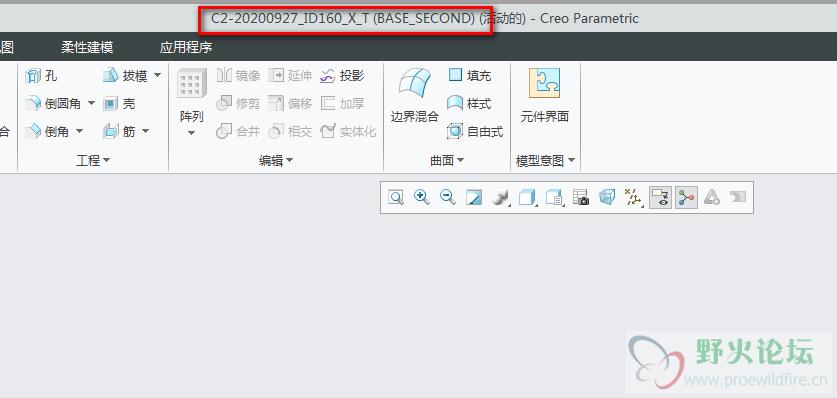

将一个XT文件另存为Prt文件,取了一个新名字另存的。
然后再到另存的文件夹里面,打开这个新名字的 prt 文件,竟然还显示之前xt格式的老的文件名,新名字在老名字后,在括号里面。
如图,括号里面是我另存的名字。
这是什么情况,哪位大神遇到过?怎么解决请赐教。

发表于 2021-4-16 15:33 | 显示全部楼层
文件---管理文件---重命名----保存
