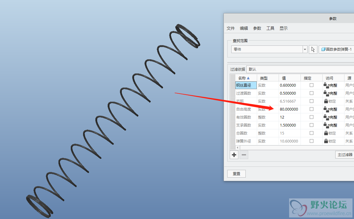

弹簧修改自由高度参数后,第一次再生模型只会更改高度(螺距不变)。第二次再生才会更改螺距生成想要的圈数。???能否一次再生完成。

方便的弹簧模板,可以直接改参数
