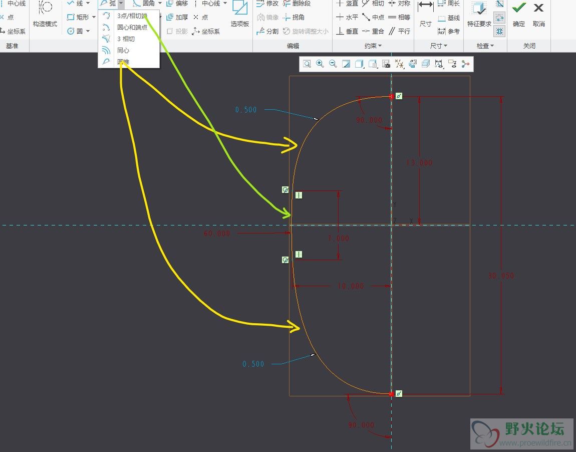

最佳答案
查看完整内容
图纸的样条曲线是由圆弧曲线和圆锥曲线组成的 设置交点设置成相切后,分别标注就可以了

发表于 2021-4-16 09:13 | 显示全部楼层
设置交点设置成相切后,分别标注就可以了

发表于 2021-4-16 09:31 | 显示全部楼层
这叫圆锥曲线。不叫样条曲线,
